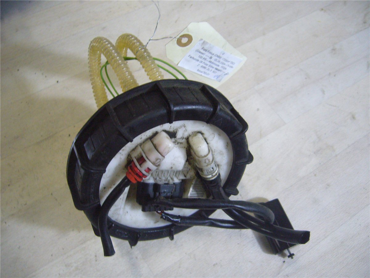

na ty striky nejspis dojde.. ale muze mi nekdo jednoduse rict co je to tedy v te nadrzi? To co prestalo bzucet po otoceni klicku? Ja mel za to, ze to proste je pumpa na naftu.. A co muze byt pricinou, ze to prestalo fungovat?
dokonce to prodavaj jako nahradni dil?
http://www.ebay.de/itm/Kraftstoffpumpe- ... 1559722302

Tak za 1- napiš si do podpisu co máš za auto, protože za chvíli tu z toho může vzniknout guláš a nikdo nebude hledat,
že jsi to kdysi někde v prvním přízpěvku napsal. Není to zas takový problém.
za 2- tohle je benzínová pumpa a nevěř všemu, co někdo hodí na sklo.

jasny podpis jsem pripojil... a vsemu take neverim. Zkusim dneska odpojit hadici od filtru a zjistim jestli to tlaci naftu.
