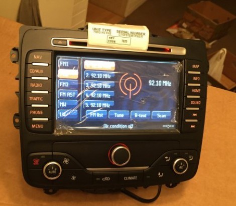

snadno a rychle :wink:
potrebujete sehnat MCA z Smaxe nebo galaxy, protoze mkIV poFL ma jiny (velky) kryci panel
a pak vymenite za puvodni NX ... nebo pokud mate ovalne radio, sezenete si jeste oblozeni pro NX vcetne spodniho drzaku (pod palubkou) ... budete potrebovat puvodni ridici jednotku digiklimy, protoze poFL s predFL autem nekomunikuje
vysledek:

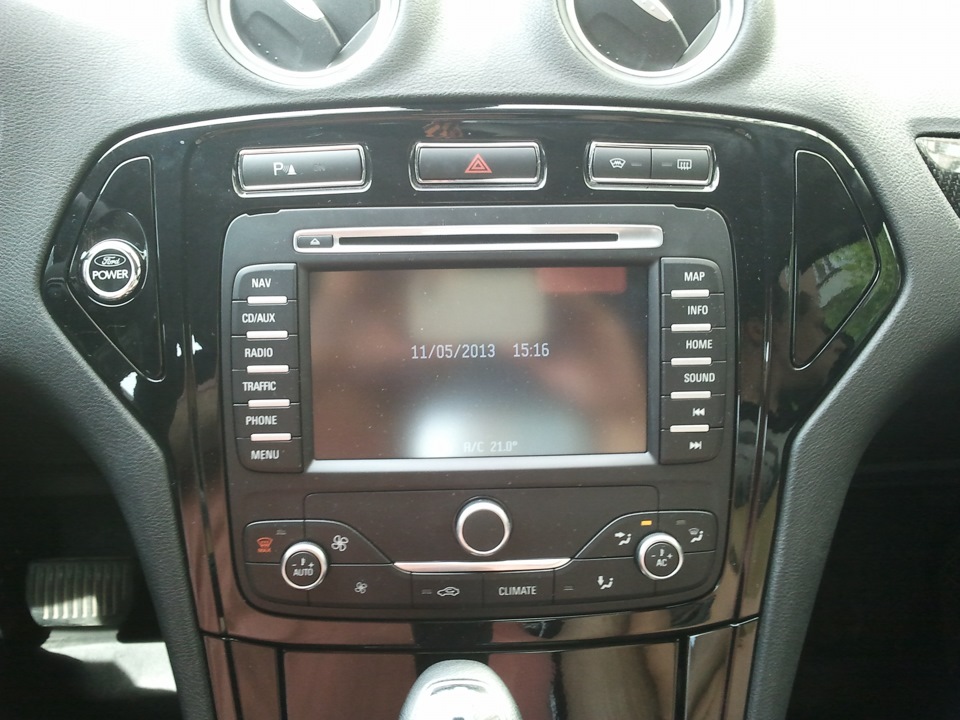

Klima komunikuje,jen potřeba dodělat čidlo pod volant. :oops:
Obrázek Obrázek
