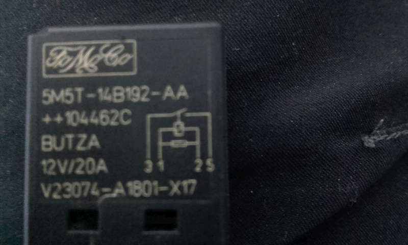

Ahoj, žádám o radu, klaksony po připojení přes drát přímo na autobaterii houkají, ale proud v konektoru před klaksonem nejde, vyměnil jsem pojistku v motor. prostoru (myslím č34 15A i u spolujezdce 111) a nic. Jedině ještě rozdělat volant,ale jak? děkuji za rady j.

Děkuji za odkaz. Včera mě to nedalo a v pojistkách u motoru je ještě relé od klaksonu. Tak jsem jej chtěl demontovat a zjistil jsem, že když sepnu relé tak klakson funguje. Tak bud to bude relém a nebo spínačem ve volantu.

rele tam muzes dat z jine pozice - klakson troubi i pri vypnutych klicich

Dobře, vyzkouším z jiné pozice stejné relé, klakson troubí i bez klíče v zapal.

Málem bych zapoměl, tak chyba byla v relé za 39 kč v pojistkach u motoru.J.
