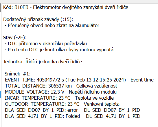

Mohl bych se prosím zeptat co je nebo co znamená: Elektromotor dvojitého zamykání dveří řidiče. A když to tam bylo napsané tak moje auto ho má nebo nemá? Děkuji
- Příspěvky: 25227
Re: zámek dveří?
tohle je jen obecna chyba; vybava z vyroby se pozna podle VINka, ale v case mohl zamek nekdo vymenit za jiny
