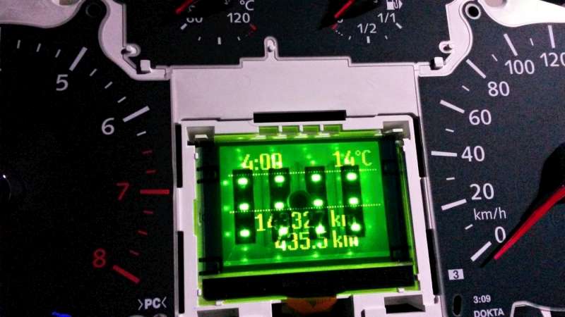

bez folie to bude svitit cervene...jsou tam cervene diody, ale ta folie je tam kvuli tomu aby rozptylovala svetlo diod, bez toho je za
a.) necitelne pismena - display je pruhledny
b.) vidis primo ty diody v bodech..
viz foto (sviti zelene jelikoz jsem predelaval diody na zeleno..jinak by to bylo cervene)

Re: podsvícení displeje FoFo2
jo takhle, díky - to bych se musel hodně nudit, ale ta oranžová mi k tomu vůbec nejde
