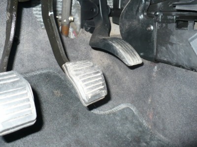

upravit pedáli, + si zvyknout + se řadí pod plným plynem,== vše, mám za sebou. :mrgreen:
+ plyn, se ovládá bokem nártu.
takto, mám já, když chci blbnout. :huraa:
