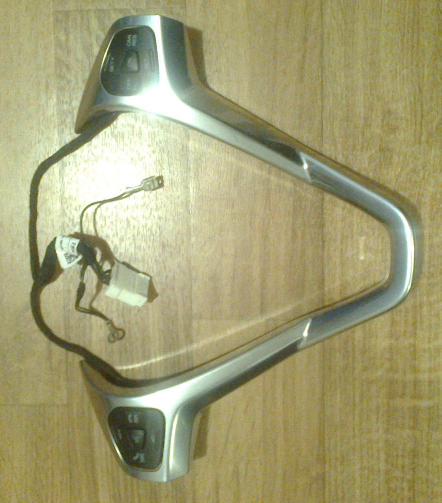

Seznam dilu:
- cely volant s tempomatem
nebo
- chrom do volantu s tlacitky pro tempomat a volantova kabelaz - diagnostika pro povoleni funkcionality (napr. IDS)

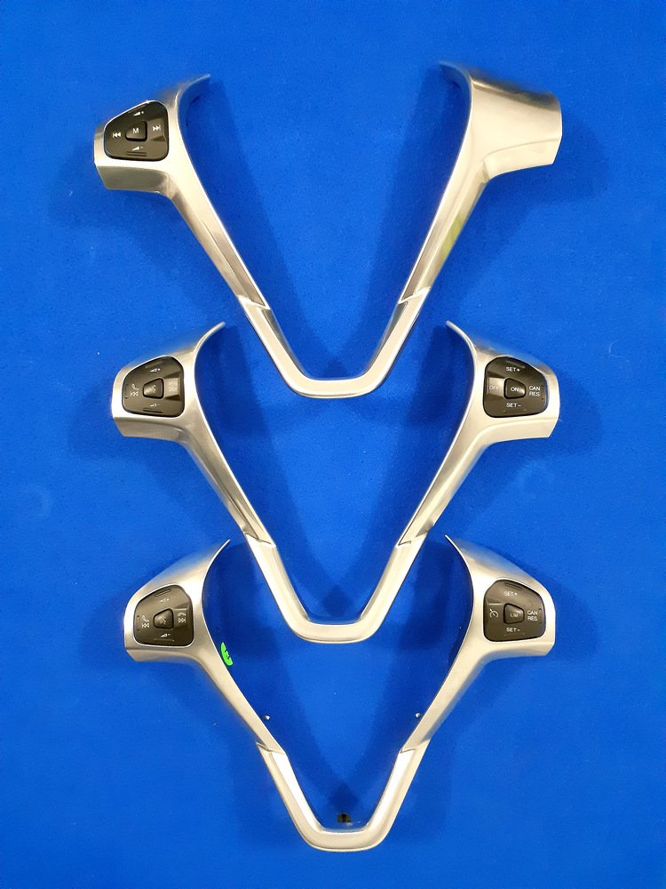

Pozn.: ovladac tempomatu pred / po FL jsou zamenitelne, lisi se pouze podsvicenim (cervene / modre); chrom do volantu je u poFL leskly, predFL je bud matny nebo muze mit i jinou barvu

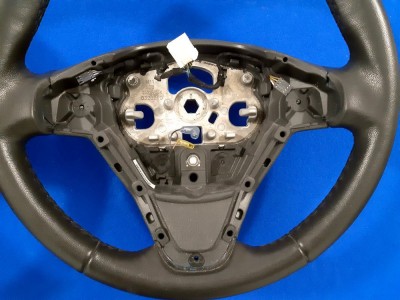

nebo

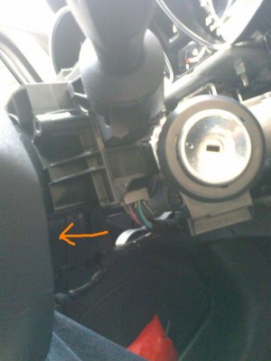

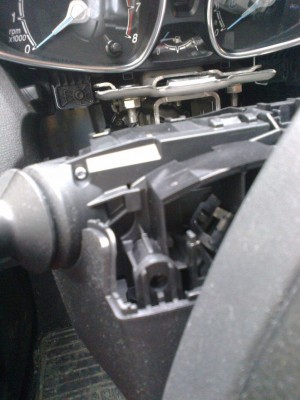

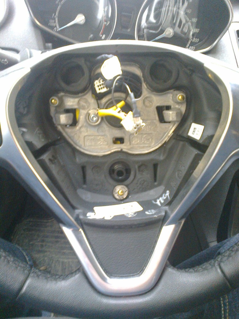

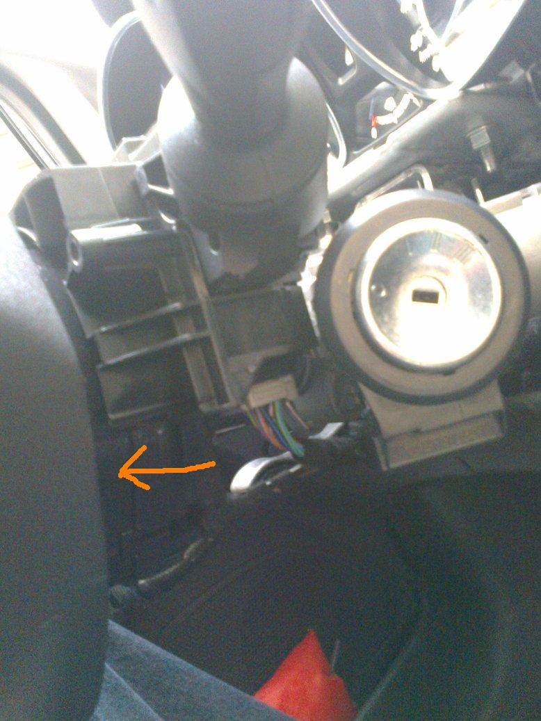

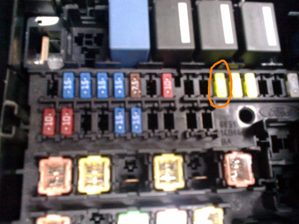

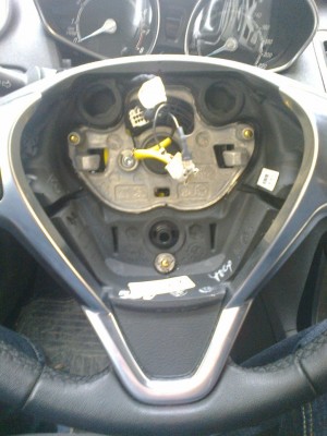

Postup:

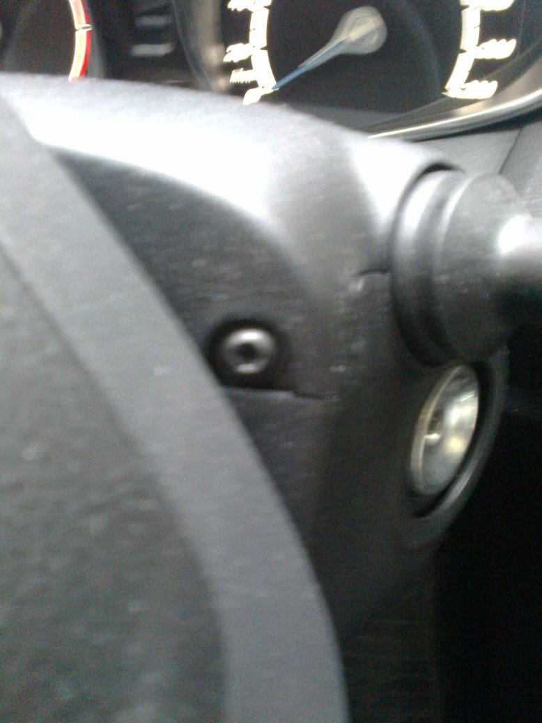

1. vytahneme pojistku klaskonu v motorovem prostoru (F32, 20A) - pomoci klesti nebo podebranim sroubovakem 2. vytocime volant do strany a objevi se sroub T20, ktery vysroubujeme - je cerny, tak ho moc neposkrabeme, abychom se na nej pozdeji mohli pri jizde v klidu divat 3. to same na druhe strane

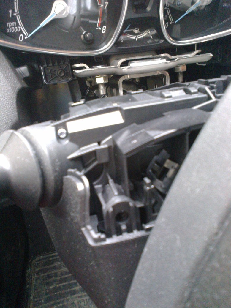

4. odendame vrchni kryt volantove tyce - pod budikama je jen zacvaknuty 5. odsroubujeme sroub T20 drzici spodni kryt volantove tyce a i ten odendame

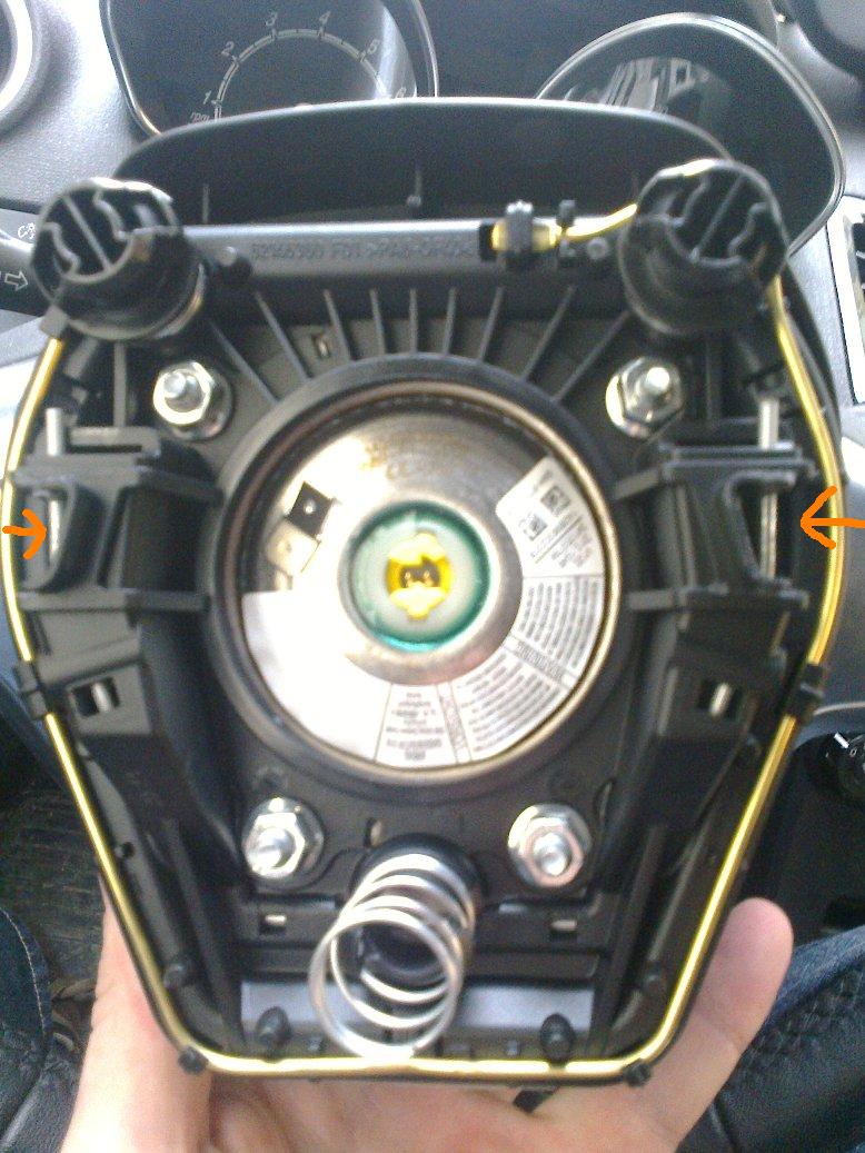

6. airbag drzi na dvou zapadkach, ktere jsou nejlepe pristupne v miste spinaci skrinky zapadky povolujeme smerem do stredu volantu; nejprve jednu, pak natocime volant a i druhou¨ 7. odpojime a odendame airbag - 2x kostra a 1x napajeni pyropatrony

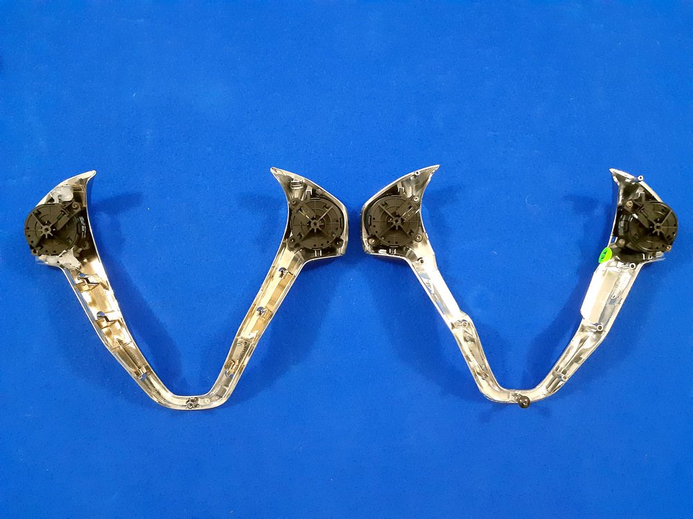

8. odpojime volantovou kabelaz od stredoveho krouzku a orechem 24 vysroubujeme stredovy sroub 9. pokud mame na vymenu jen tlacitko, z druhe strany volantu odsroubujeme 3x T12 a vycvakneme stavajici chrom i s tlacitkem na ovladani radia; pak prendame tlacitka na tempomat
10. obracenym postupem vratime vse zpet 11. diagnostikou povolime tempomat a odmazeme chyby

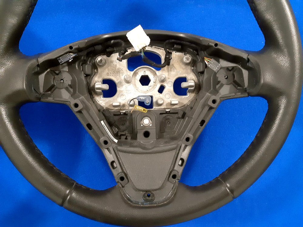

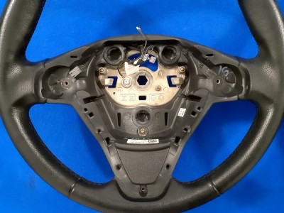

Re: Navod - fiesta mk7 - dodelani tempomatu / demontaz volantu

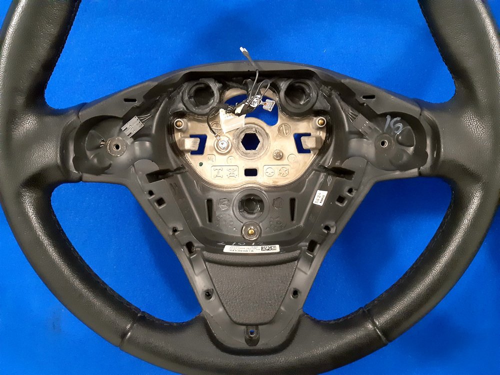

Myslis, ze by to mohlo byt primo toto?
Zda se mi, ze je tam malo kabelu.
Díky moc za ochotu a odpověď
PS: posilaji z Polskeho Allegra normalne do Cech?
http://allegro.pl/ford-fiesta-mk7-lift- ... ml#thumb/3
Ford Fiesta MK7.5 , 1.0 Ecoboost 74kw, 2016
- Příspěvky: 24954
ano, to je ono

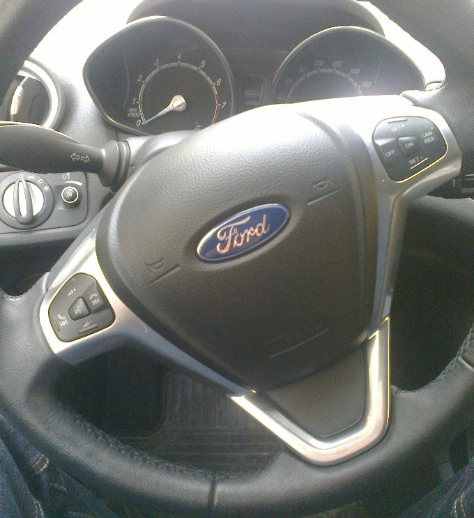

Tak potvrzuji úspěšné namontování a aktivování tempomatu na Fiestě MK.7.5 pomocí aplikace Forscan.
Děkuji zde za podrobný návod, výměna byla docela snadná

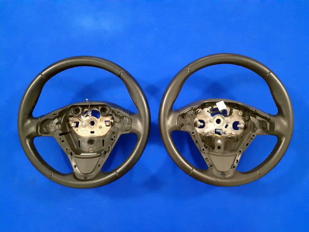

Pár zajímavostí... Volant z Fiesty s tempomatem je špatně k sehnání - pořídil jsem volant z Tournea Courier, který se mi zdál podle fotek stejný.. Stejný ale není, má jiný airbag. Tvar i rozměr sedí. Chrom má jinak packy, ale jde upravit (jak chrom, tak volant) a použít. Courier má tlačítka s limiterem. Ty jdou v pohodě použít na Fiestě nebo B-maxu - jen s tím, že mají pouze funkci tempomatu. Tempomat se aktivuje tlačítkem LIM a vypne tlačítkem tempomatu... Změřil jsem odpory tlačítek. Přestože tlačítka s limiterem mají v klidu jiný odpor, autu to vůbec nevadí.
Kód: Vybrat vše
Tlačítko LIM Obyč
v klidu 4660 2100
LIM/ON 1110 1110
SET + 600 600
SET - 300 300
CAN/RES 120 120
Temp/OFF 0 0Je: Ford S-max II, 2.0 TDCi
