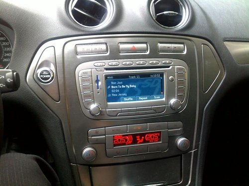

no problém byl takový -> pravděpodobně špatná baterka na to se vybilo auto. Baterka se nabila ale rádio nešlo. Tuším, že ani nesvítilo. Po nějaké době kdy baterka držela se rádio rozjelo samo. Ovšem chvíli na to zase nešlo. A chvíli nato se opět vybila baterka. Žádné problikávání sem neviděl. Baterku sem dal novou ale rádio nefunguje. Soudím teda, že rádio odešlo. Nechal sem ho přeměřit u autoelektrikáře a ten mi řekl, že odešlo. Víc toho asi nevím. Už je to dýl teď koukám buď po náhradě (čína) nebo po oprave (4000kč/ rok záruka) nebo po použitém. Ale zas sem si říkal, že bych už dal dotykové kdybych měnil. Mám přesně to samé jako bylo o kousek výše na obrázku.
