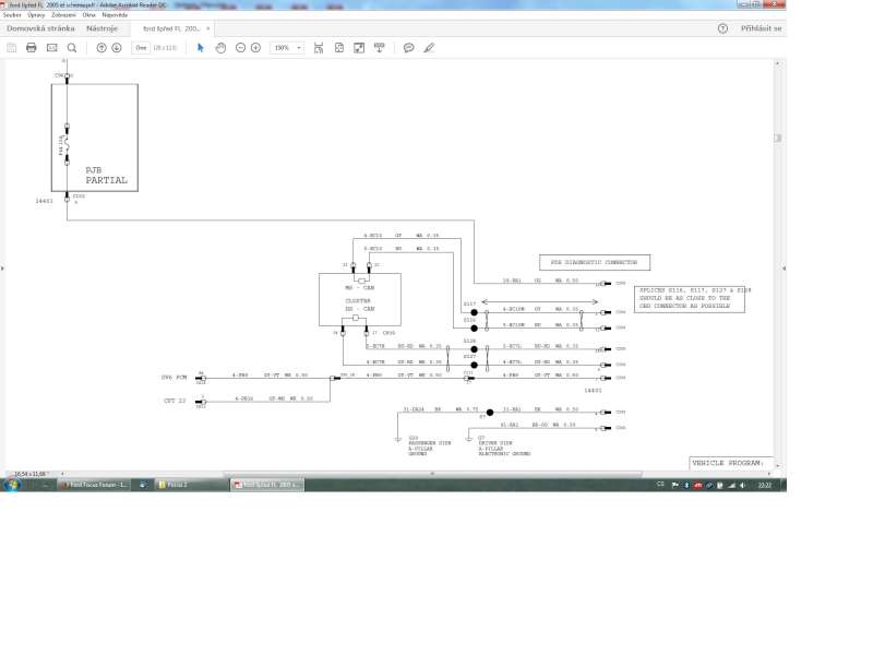

Dokaže mi nekdo prosim rict co má nastarosti pojistka na pozici F44
Jedna se o predFL.
Dekuji :palec_nahoru:

F 44 pojistka 10A-Datový konektor

A to znamena co přesněji :?:

Počkej koukám do schema data link konektor C 102

Jediny co vim, je ze vetsina GEMů jí nema osazenou a ja ji osazenou mel. Podle me vede do Diagnosticky zasuvky ale smysl proc ji nekdo ma a nekdo ne nechapu

viz schema F 44 slouží k napájení diagnostické zásuvky

JJ tohle jsem nasel taky. Jen nechapu proc nektere GEMy tuhle pojistku maji a nektere vubec. Treba GEM DG ji ma a GEM DJ ne. :irre:
Jedine co mi napada je ze nekdy je diagnosticka zasuvka chranena i pojistkou v GEMu a u nekterych typu bud ne a nebo to prebira jina pojistka. Snad bude Zaqik vedet :wink:

low-endove GEMy tuto pojistku nemaji, misto ni je jina, ktera diky nizkemu vybaveni GEMu postacuje
