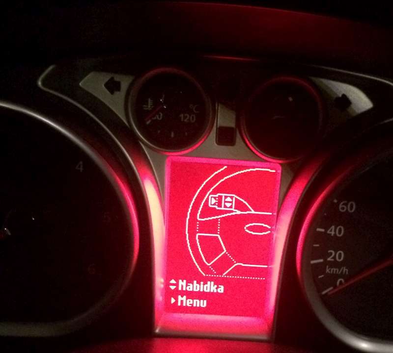

Tatka mi dokonce pribezl druhy klic, sel jsem koupit nove baterie, ale nic nepomohlo. Proste prijdu, zmacknu tlacitko, zobrazi se nabidka (fotka v priloze) a nic.

obrazek displeje - takhle to vypada, kdyz das klic (u klicoveho auta) do polohy I, ale tu bezklic nema
