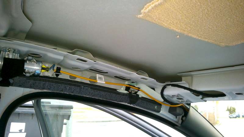

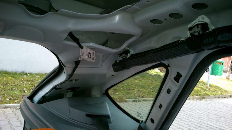

na tom bočnim sloupku jak se steluje navijeci pás,tak nad nim je takova krytka na kterem je napsano airbag tak ten vydlubnes pak tam uvidiš šroub a ten vyšrubujes a ten plast pak vyndaš
Příspěvky: 24987
Re: rozebrání obložení středového sloupku
Příspěvek od ZaQik » 23.11.2015 14:28
ale tam zadny airbag neni :)
bud je ve strope, nebo v sedacce ... pod oblozenim sloupku je u paty cidlo bocniho narazu

Tak tak, airbagy jsou až pod stropnicí :palec_nahoru:

2006 ma konektor pod plastem co je na zadnim oknem
