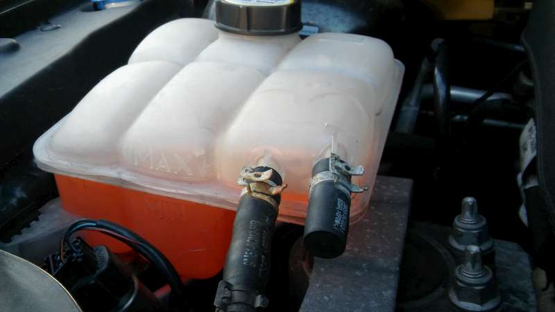

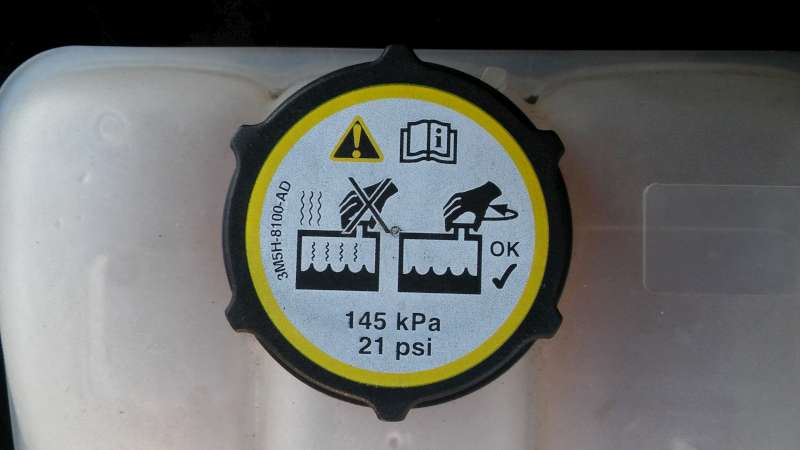

no tak som urobil nejaké fotky.Číslo som našiel akurát na víčku nádržky,asi to bude ono.

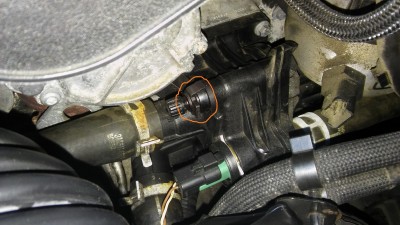

No a teraz ma zaujíma to že jak som vám vyfotil termostát a som označil ten odvzdušnovací ventil s oranžovou,tak vačšina auta myslím fordy maju tam pripojenu tu druhu hadicu z nádobky čo ja mám zaslepený.Ale asi to tak má byt od výrobi.Len som zvedavý čí ano.

a tady jsou zvyšné fotky

To je cislo zatky, cislo bandasky bude nekde na ni...
durika
Příspěvky: 66
Registrován: 30.07.2009 14:39
Bydliště: Opava Kylešovice 54
Re:
Příspěvek od durika » 13.11.2015 12:03
no to číslo pasuje ja také isté aké si ty napsal.Len je to na blbom mieste ze spodu.A čo to znamená vubec

vypada to, ze je to originalne zaslepene, ze to neni bastl:)
