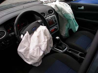

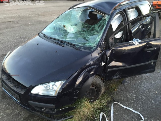

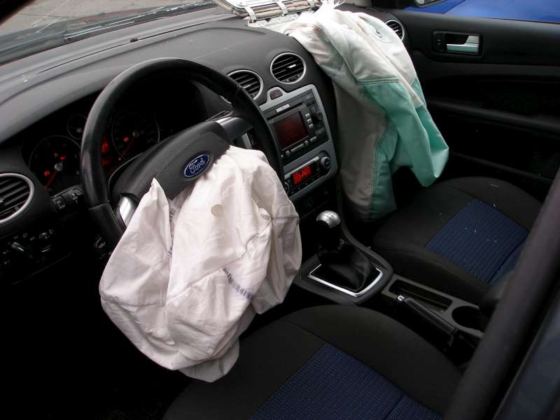

Re: Aktivace airbagu
Nemá někdo foto jak vypadají vystřelené boční airbagy? Sedadla a strop pls.
- viduka55
- Příspěvky: 1984
- Bydliště: Plzeň
