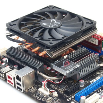

Podívej se pořádně na tu desku a rozložení chladiče.... Pak si všimneš že heatpipe a chladiče NB a RAM budou kolidovat....

Ale no tak
do prvního slotu skrz některé chladiče se RAM nedává(pokud má ramka svůj vyšší chladič) a co se týče chladiče MB tak tam je velká rezerva viz podobný obrázek :
