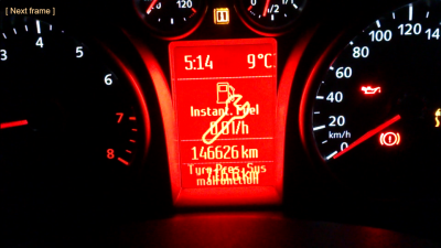

poslední dobou se mi stává že ráno sednu do auta a po nastartování se mi na zlomek vteřiny objeví chybová hláška a ihned zmizí a není ji možné nalézt ani v menu -> messages. Jde o toto:
omlouvám se za špatnou kvalitu a čitelnost ale musel jsem to natočit mobilem a pak z videa vystřihnout nejvhodnější okamžik protože chyba zmizí tak rychle že ji není možné vyfotit. Je tam tedy napsáno:
Tyre Pres Sys. malfunction
Jak je vidno z obrázku, jde o tlak v pneumatikách ale nevím kde může být problém. Jak říkám chyba ihned zmizí a po ujetí několika km se po dalším nastartování už neobjeví, zase pak až druhý den ráno na půl vteřiny blikne na displeji. Nesetkal jste se s tím někdo?

mas povolene DDS?

To nevím a ani nevím jak to zjistit. Až ted co tak koukám po fóru tak zjištuji že každý ventilek na kole má v sobě baterii a něco díky čemuž dává autu vedět o tlaku v pneu. V BC před sebou mám volu Reset Tire Pressure a to jsem tedy pochopil že je ke kalibraci tlaků v pneu vůči BC ale dál jsem to neřešil a ani mě moc nezajímalo jak se to mezi sebou domlouvá...Což byla asi chyba

Zadne ventilky s baterkou nemas. U FF2 funguje DDS na zaklade ABS, rychlosti otaceni kol.
Spec. ventilky maji Mondea nebo novejsi Fordy.
Volba v menu je k vyresetovani a nauceni novych hodnot.
Zkus to vyresetovat (podrzet SET na te volbe, az to napise, ze byl system uspesne vyresetovan).
Pokud se to nevyresetuje, tak je nejaky problem, v ABS modulu nejspise.
Na fotce je videt, ze ti sviti ikona ESP. Zhasne nebo sviti dlouho? Podle me je nejaky problem v ABS modulu, spatna konfigurace nebo nejaka chyba.

Okej takže až budu kupovat zimní kola (disky a pneu) tak nemusím tohle řešit a nechám si tam dát normální ventilek, alespon o starost míň. Zkusím ten reset a uvidím jestli se bude situace opakovat při dalším nastartování. Děkuji za ujasnění situace s ventilky

Kontrolka ESP zhasne ihned po nastartování, nahrál jsem sem celé dnešní video:
http://uloz.to/x1uQSqDi/mov-2910-mp4
takže to není normální že se ta kontrolka rozsvítí i když ihned zhasne?

1. vycist chyby z ABS (ESP se nema co rozsvecet pri startu)
2. jak je na tom baterka?

Tak včera jsem se nedostal k tomu abych změřil baterku, ale přidávám poznatek. Když jsem včera jel domu a pak cestou ještě asi 3-4x zastavoval a tedy i startoval, tak ani jednou se ta chyba neobjevila a auto normálně nastartovalo. Až opět dnes ráno když jsem jel do práce zase na půl vteřiny problikla. To je nějaký zvláštní ne? Jen podotýkám že s autem před domem stojím v mírném kopci stylem že předek auta je výš než zadek, jestli to může mít také vliv?...Nevím, nechtěl bych něco zanedbat ale když s tím přijedu do servisu tak se ta chyba neprojeví.

Je treba udelat diagnostiku, zda nejsou nejake chyby v ABS a tak. Bez toho jsou to jen dohady.
Pokud se ti nechce do Forda, tak aspon napis, odkud jsi a treba se najde nekdo pobliz s kabelem...
