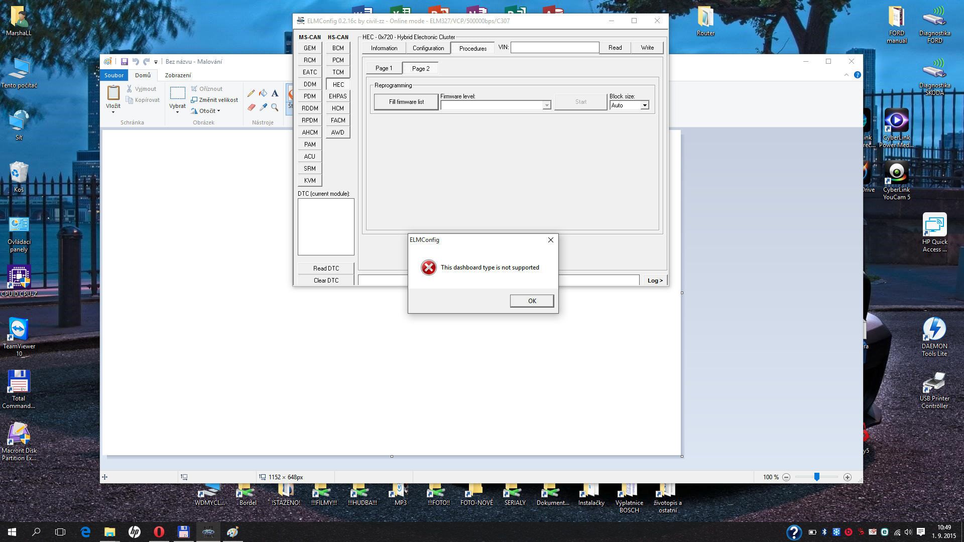

Zdravím, chtěl bych provést update HEC pomocí Elmconfig, bohužel, jak zkouším tak se stále nedaří, zkusil jsem nejméně 3 verze a vždy to skončí stejnou chybou, pomůže někdo ? Cmax 1,8TDCi

Nemáš náhodou před FL budíky?

Ne... Proč to vůbec chceš updatovat? Něco nefunguje?

Řeším už dlouho padání teploty, ale to už se spravilo updatem PCM tak mě zajímalo, proč není moje pristrojovka podporována.. Navic mám chybu U1900,coz je chyba komunikace s nějakým modulem, proto podezrivam pristrojovku

Chyb komunikace si nevšímej, pravděpodobně nic neznamenají. Dost možná vznikly při tom updatu PCM.

Právě že ne, ta chyba je tam pořád i před změnou PCM, když ji vymazu tak naskočí po chvíli znova, možná to dělá to na čínský elm kabel
