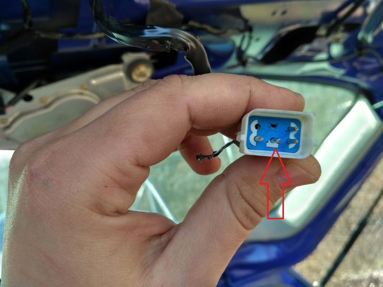

Tak mám dotaz na odborníky. Otevírání pátých dveří na FF kombi jde sporadicky. Někdy jde 30x po sobě tlačítkem na palubovce i nově dodělaným DO a pak 50x nic. V jednotce cvaká relátko při stisku tlačítka i klíče.
Jednotka co ovádá zámky měněna (dodělával jsem DO, takže jsem měnil růžovou za bílou), blblo to i před výměnou.
Tlačítko v interiéru měněno.
Zámek ve dveřích měněn.
Neměl jsem k dispozici měřák, ale jen zkoušečku 12V, takže vím, že je pouze cca +12V na označeném konektoru, proti kostře.
Až teď jsem se dočetl, že bych měl připojit do zámku místo zeleno-bílého +12V a tím zjistím skříplý (přerušený) vodič. Vodiče jsem v gumové průchodce nezi dveřmi a autem kontroloval, byl urvaný zeleno-modrý tuším a ten šek ke stěrači.
Nemáte ještě někdo zkušenosti s tímhle blbým problémem. Díky za rady
