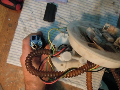

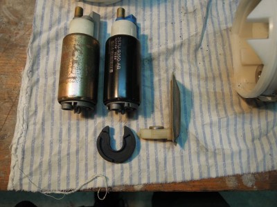

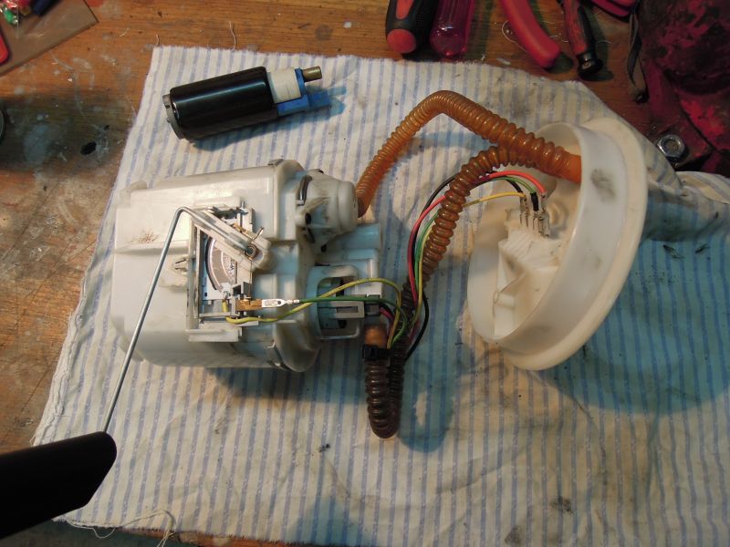

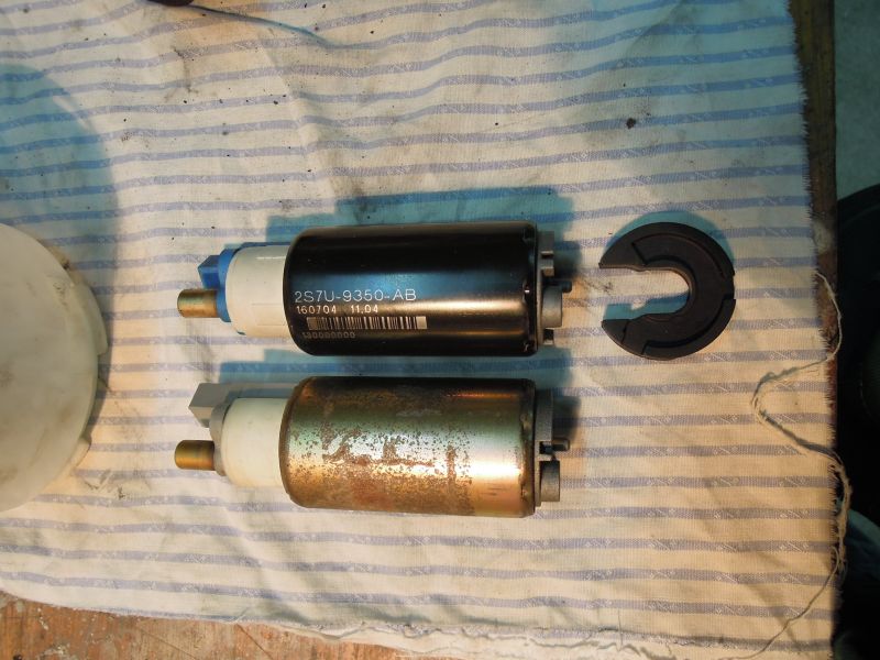

Total vse sedi. Poslu zitra fotky obou.

Zajimalo by me jestli se vydrela bordelem co sitka pusti nebo to bylo jinak.
Z nadrze se vyndalo asi 200g bordelu (pisek, kaminky, hlina) Kupodivu se ten bordel
nejak dostal i do toho plastoveho prostoru/nadoby k pumpe (ktery si normalne
saje jen pres pekne jemne sitko ve dne toho plastu).
cerna origo, zinek Jaguar
