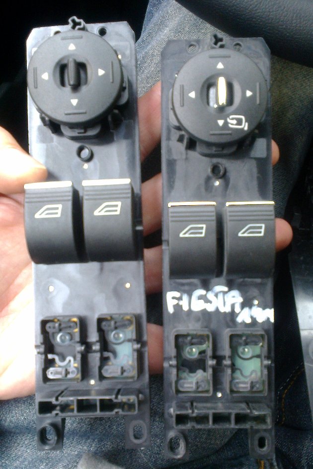

- ovladac oken s funkci sklapeni zrcatka (na fotografii ten vpravo) - nevim, co je v ovladaci jineho, ale fyzicky vypadaji stejne (krome piktogramu), jen ten vlevo nefunguje :nixw: ... asi jiny ridici obvod

1. vymena dverniho ovladace - viz. navod http://www.ford-focus.cz/forum/viewtopi ... 83&t=42121; staci do bodu 6, kdy jde vymenit ovladac oken

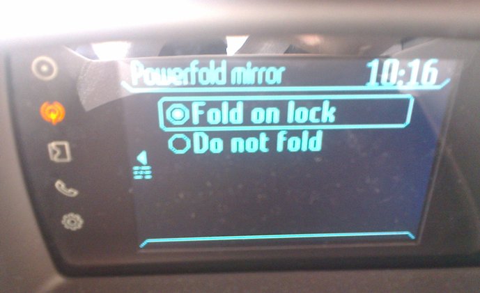

4. povoleni sklapeni pri uzamceni - v menu auta:
HOTOVO
