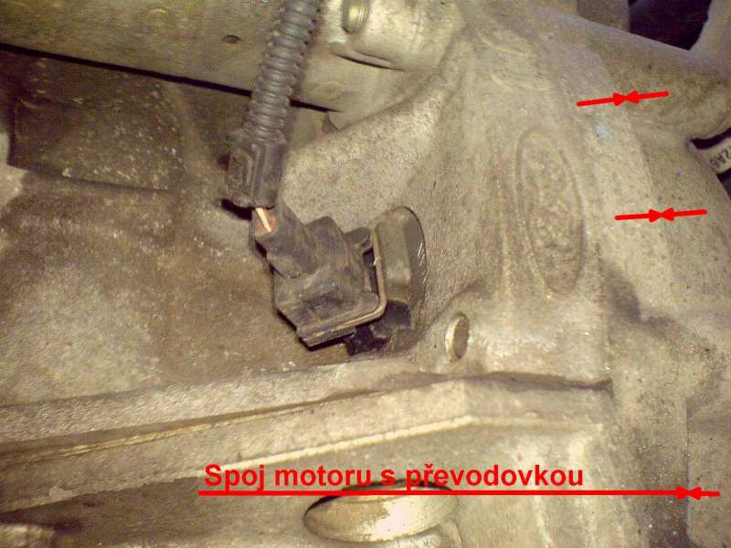

petulak
Příspěvky: 5663
Registrován: 06.02.2010 15:45
Re: FF I 1.6i: Při průjezdu zatáčky padají otáčky na nulu.
Příspěvek od petulak » 17.06.2015 09:21
:arrow:
Příspěvky: 13644
Příspěvek od stano. » 17.06.2015 09:28
Ak iba pri zatacani vpravo, to bude velka axialna vola na kluke.
A 170tis km bude mat to auto asi tazko. Jedine, ze by bolo jazdene na velmi kratke trasy. A caste starty boli robene so stlacenou spojkou.
Zober pacidlo/trubku. Zhora potlac koleso remenice smerom do motora. Potom ju strc z opacnej strany a potlac od motora. Uvidis, ze sa pohne o par milimetrov.
