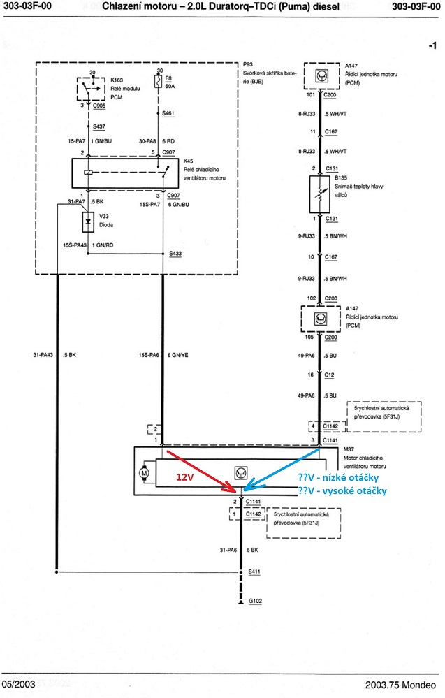

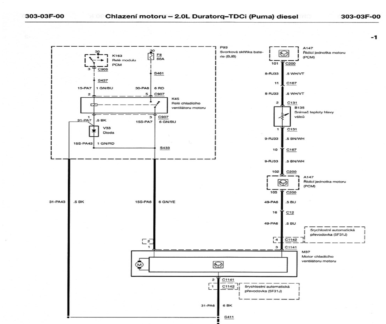

Nevím co máš za motorizaci, bylo by vhodné si vytvořit podpis(údaje o autě), který se bude objevovat pod každým příspěvkem. Vybral jsem schéma pro TDCI, nejběžnější motorizace asi.

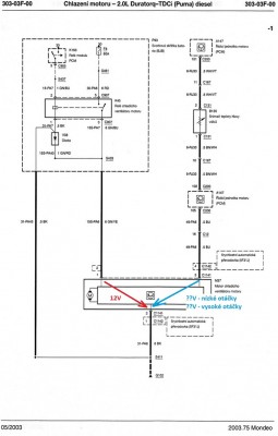

Nám stejný problém. Nespíná se ventilátor chladiče při zapnuté klimatizaci.
Na přívodním konektoru k ventilátoru je 12V, pouze na modrém ovládacím vodiči je 0V a motor netočí.
Vzhledem k tomu, že přístup ke konektoru ECU PCM je dost špatný, tak jsem ještě nestačil prověřit kontinuitu ovládacího vodiče.
Schéma, které mám k dispozici, také není úplně platné pro můj vůz, např. konektor C12 vůbec není v bateriové pojistkové skříňce.
Proto by mě zajímalo, zda někdo zná hodnoty ovládacího napětí motoru ventilátoru pro nízké otáčky a pro vysoké otáčky nebo zda by byl někdo ochoten je změřit.

nezbyva Ti nez zmerit drat, protoze rizeni otacek neni dano napetim, ale tvarem jeho prubehu
