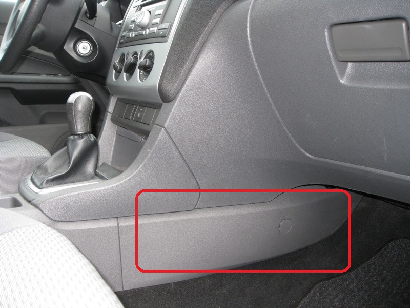

Jak a kde se to ohřívání projevuje nejvíc?
Randal
Příspěvky: 9
Registrován: 01.12.2014 13:53
Re: Radiátor topení neustále topí
Příspěvek od Randal » 26.05.2015 10:12
Po té co se zahřeje motor tak se začne vyzařovat teplo ze spodní části palubovky u spolujezdce (označeno na fotce červeně), ten plast se rozpálí že není možné se ho dotknout.

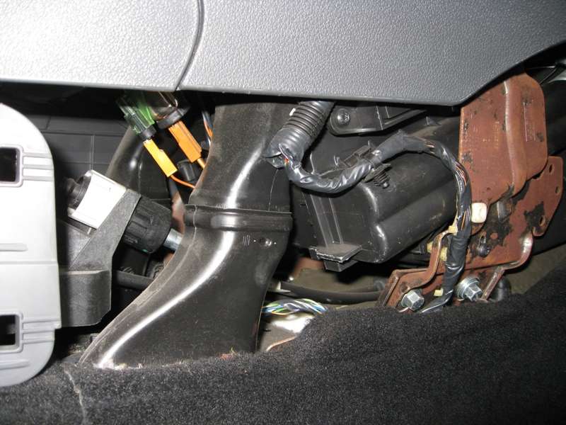

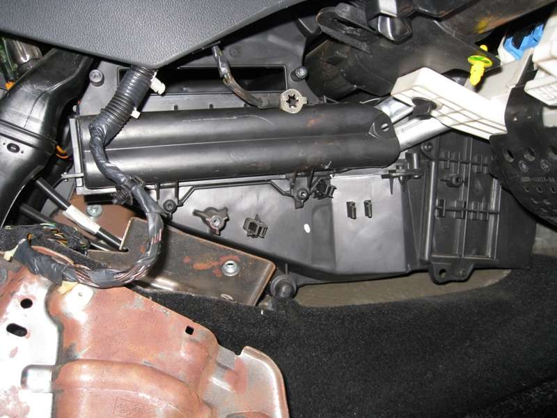

Příspěvek od Randal » 26.05.2015 10:15
Po odstranění plastu
Příspěvek od Stehnak » 26.05.2015 10:23
Nejspíš Ti tam hřeje PTC heater:
http://www.ford-focus.cz/forum/viewtopi ... 18#p904118
Dle navodu z odkazu ho odpoj od napájení a vyzkousej.
Příspěvek od Randal » 28.05.2015 10:17
Přídavné topení tam nemám
ten žár jde z radiátoru
FF II 1.6 16V
