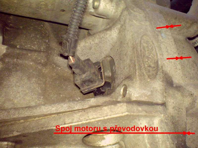

- Příspěvky: 19243
Re: FF 1.6 74kW (2000)- Nestartuje,benzín vzduch pálení ok :)
ne je na spoji blok a prevodovka , pod starterem , je na 8 sroubek a je venku za 5 min
to modre vpravo
to modre vpravo

- motor 1,6.jpg (40.12 KiB) Zobrazeno 5410 x
