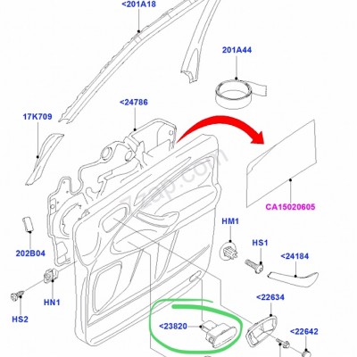

Ve dveřích je jen odrazka, kde sehnat odpovídající "lampičku"?

ZaQik píše:ford lampicku nedela ... mozna tam pasuje skodovacka
Tím bych si nebyl úplně tak jistej, i když je pravda, že jsem lampičku na dveřích u těchto aut neviděl. Nicméně dle katalogu 7zap je číslo dílu pro odrazku 1457256 a pro lampičku 1468249.
Tak nevím :nixw:
