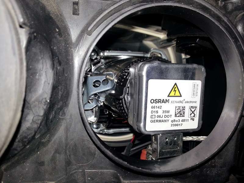

Nemáte někdo zkušenosti s výměnou xenonové výbojky na voze FF II (po FL, rok výroby 2008)? Světlomet jsem bez problému demontoval z auta, ale dál si nevím rady. Na vnitřní straně světla jsou gumové krytky a za jednou z nich vidím adaptér xenonové výbojky. Nevíte někdo, jak výbojku uvolnit a vyjmout? Zkoušel jsem jí pootáčet, vytahovat, atd. ale ani se nehne.
Děkuji za případné tipy.

Výbojka drží v takovém černém kroužku, je potřeba ho pootočit a poté se výbojka uvolní. Jde to trochu ztuha, je potřeba větší silou.

Díky za tip. Zkoušel jsem objímkou pootočit (velkou silou) ale ani se nehne. Na jakou stranu se s ní má pootočit (po nebo proti směru hodinových ručiček)? Pro názornost posílám fotku toho, co vidím po sejmutí gumové krytky.

Proti smeru hodinovych rucicek.. Je to na tom i videt jak se to ma tocit, nedavno jsem to delal, taky mi to chvilku trvalo ale povedlo se.. Presnejc uz si to bohuzel nepamatuju a rozdelavat to ted znova nechci:) hlavne to toc za ten plastovy krouzek;)

Tak jsem za to zkoušel brát všemi možnými i nemožnými způsoby, ale objímka se ani nehne. Nemáte na to nějaký fígl?

ani sikovkama? já myslim, že jsem to povoloval sikama (něžně samozřejmě) :)

Jak tam na tom černým kroužku je takovej výstupek, tak na něj jsem položil šroubovák a zezhora lehce ťukat kladívkem a ten kroužek se začne otáčet až povolí výbojka a pak pootočit a vyndat.

Super, díky, tip se šroubovákem zafungoval a výbojka je vyměněná :)!!! Díky za pomoc.
