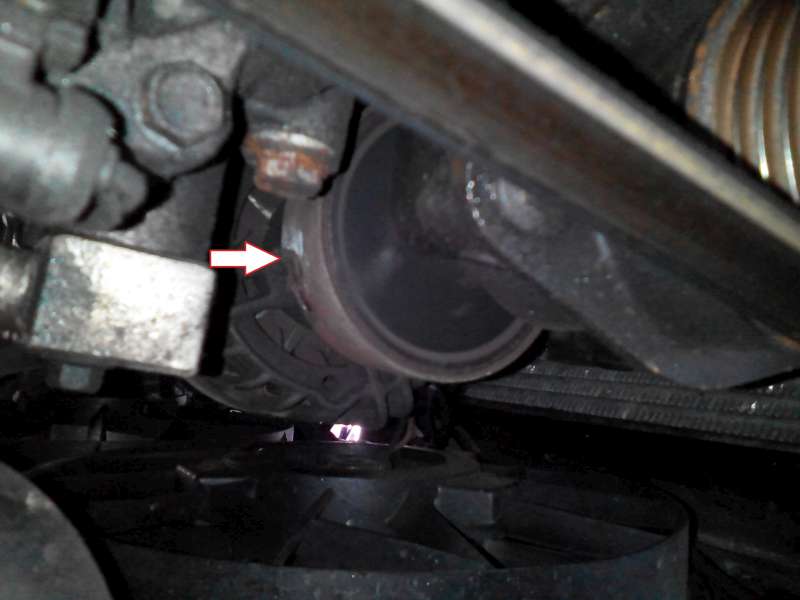

Když jsem vlezl pod auto, tak jsem si všiml na volnoběžce altiku nějakých prodřených věcí a při otáčení tam něco chrastí...
Můžete poradit co mám za problém a jak jej odstranit? pokud někdo přiloží foto - postup a td. budu moc vděčný.
přikládám foto.. té prodřeniny... díky mocc,, :nixw:

Alternátor je spojenej s tou předlohou se silentblokem třemi šrouby. Pravděpodobně se vytočily nebo přestřihly. Zkontroluj ale taky ložiska jak v altíku, tak v předloze. V obojím jdou vyměnit.
