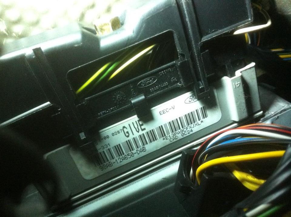

Ahoj, při mých problémech se svítící kontrolkou motoru jsem navštívil několik servisů, odborníků, nechal si vyměnit lambdu a kontrolka pořád svítí. Chybu to hlásí stále stejnou - vadná lambda. Závěr je, že na 95 % bude chyba někde v řídicí jednotce motoru, která si myslí, že je lambda špatná a jediným řešením by byla její výměna, ale podle všeho to ničemu nevadí. Přesto bych to chtěl do budoucna vyřešit. Řídicí jednotku bych kvůli ceně určitě sháněl z vrakoviště.
Jde mi o to, jak najít jednotku, která bude kompatibilní s mým autem a půjde použít. Na té současné jsou nějaké kódy:
LP4-331
98AB-12A650-DAB
EEC-V
*E13PA9CFXJXL*
CAD 0C24
Nevíte někdo, které z kódů se musí shodovat? U jakých aut kompatibilní jednotku hledat? Stačí stejný typ motoru nebo musí souhlasit i třeba rok výroby a karosérie?

LP4-331
a ff1 1,6 po FL (dve lambdy )
akorat by to chtelo nekoho sikovneho aby si pohral i s vinkem protoze v budoucnu muzou byt problemy

poFL? Aj na fotke ma poFL, ale v popise r.v. 2000, co je pred FL. Tak co je to za auto?

Díky za odpovědi. Rok výroby je to tuším 2000. Původním majitelem mi bylo řečeno, že ještě majitel před ním auto "vytunil", aby vypadalo jako po faceliftu. Každopádně co vím, tak tam jsou lambdy dvě

Lebo predFL mali len jednu. Ci trafil predok. A dal tam cely predok (maska, chladic, svetla...) a motor z poFL auta?

LP4-331 jednotka se osazovala od 1.4 az po 2.0, takze bacha pri shaneni nahrady.
Shanej jednu z techto: GULF - GIVE - MOOD - MOLL
Ty jsou presne pro tvuj motor.
Dost malo kdy ale odejde vstup od lambdy (uz jsem to videl, ale ...)
Vis stopro ze ten vstup je odprasklej ? Staci vzit 1.5Voltovou baterku s potakem a
vstup se da jednoduse odzkouset.

Ještě jednou díky. Ještě se podívám, jestli je tam ta druhá lambda opravdu je. Upřímně do těchto věcí moc nevidím, tak jsem spoléhal na servis. Motor je tam ten starší Zetec-S (s krytem přes zapalovací kabely), takže to vypadá, že tam nakonec bude jenom jedna lambda. Je ale zvláštní, že po výměně té jedné (starou mi dali do ruky, tak věřím, že vyměněná opravdu je) v servisu říkali, že možná bude špatná ještě ta druhá.
Každopádně to prý bylo přímo u elektrikáře od Forda, který došel k závěru, že chyba musí být v řídicí jednotce, protože všechny ostatní možnosti vyzkoušel.
Tomin123: Neměl bys prosím víc informací o tom odzkoušení vstupu od lambdy? Klidně nějaký dokaz, kde je to vysvětleno. Jak jsem psal, tak se v těchto věcech moc nevyznám, ale kdyby byl nějaký návod, tak bych to snad zvládl. Nevím ale, jestli by byla chyba přímo v tom vstupu nebo až někde za ním. Vypadá to totiž, že ta lambda jinak funguje - řekli mi to v servisu, motor dobře startuje a běží pravidelně a i spotřeba je pořád stejná (cca 7 l/100 km). Kdyby byl špatný vstup, tak by se to kromě kontrolky projevovalo i jinak, ne?
Každopádně zatím moc děkuju za pomoc.

Servisak, pokud zna svou praci a je to servisak, Ti musi byt schopen na 100% (ne na 99%)
rict ze je ta ecu odpraskla.
- pripojit diagnostiku
- sledovat PID/hodnotu ve Voltech pro danou lambdu (EGO11 nebo EGO12 apod.)
- pustit do vstupu lambdy cca 0.6 Voltu proti kostre (pres potak lze pripadne i s napetim hybat,
ale pozor - NEpoustet do vstupu vice jak cca 2Volty !)
- na diag. musi byt videt cca 0.6 Voltu
- pak vis na 100% jestli je vstup KO, nebo OK
Ten potak lze zapojit mezi +5Volt a kostru co vychazi z ECU napr. do TPS cidla. Pak neni treba ani zadna baterka.

Vzhladom na sikovnost servisakov a aj celkove riziko by som ako zdroj napatia v tomto pripade pouzil jednu AA bateriu s napatim 1.2/1.5V. Cez potenciometer/delic napatia zapojit ako pisal Tomin.
