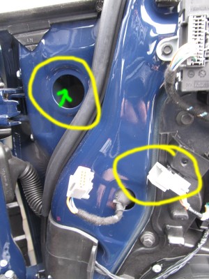

2. rozpojime konektor a zasuneme ho dovnitr dveri + vyndame gumovou zapadku (zlute oznaceno)
3. ve smeru zelene sipky vysroubujeme matku M13
4. zrcatko mame v ruce

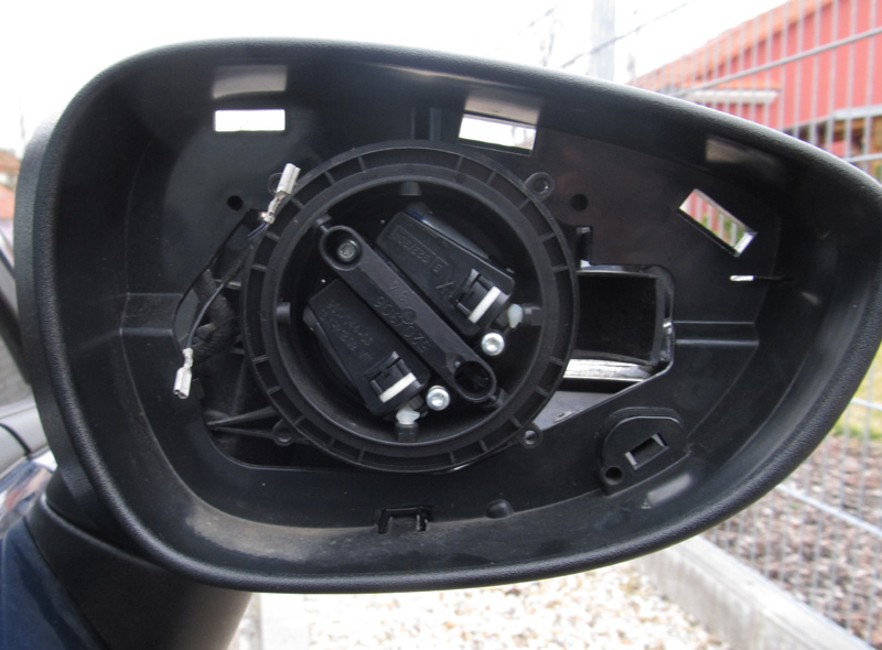

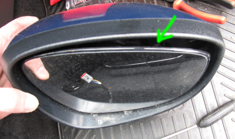

5. vyklopime zrcadlici plochu dolu a k autu a ve smeru sipky uvidime dve zapadky zrcatka; sroubovakem je podebereme a sklicko vypadne

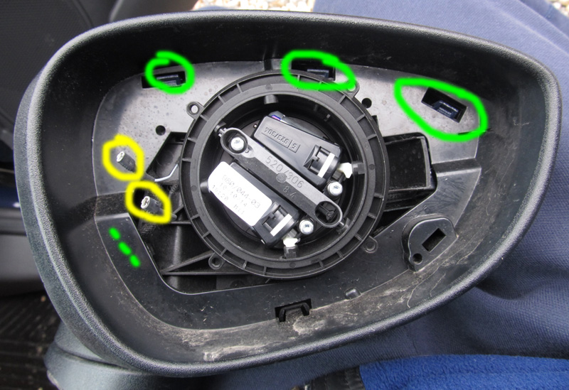

6. odpojime napajeni vyhrevu zrcadlici plochy (zlute oznaceno)
7. odcvakneme 3 zapadky lakovaneho plastu (zelene krouzky) a plast odendame od tela zrcatka ... v miste 3 carecek je jeste jedna zapadka pristupna z druhe strany (opatrne odendame)
8. hotovo
