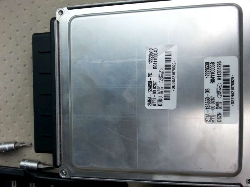

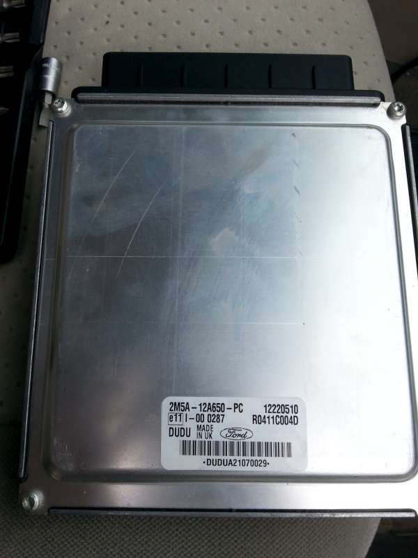

Tak jsem se dneska dostal ke kontrole spojení mezi zásuvkou a ŘJ.
Odpojil jsem baterku, vytáhl GEM modul, vytáhl ŘJ a zkusil prozvonit piny 2-55 a 10-74 a vypadá to, že to nemá kontakt - je možné, že je po cestě nějaká kostka, nebo to jde přes budíky??
Co bych podle vás měl dál dělat?? Opravdu bych už měl tento problém z krku
Jinak když jsem koukal na ŘJ, tak tam byl štítek, ale už byl přelepený - viz. obrázky - je to normální, nebo je něco špatně??
