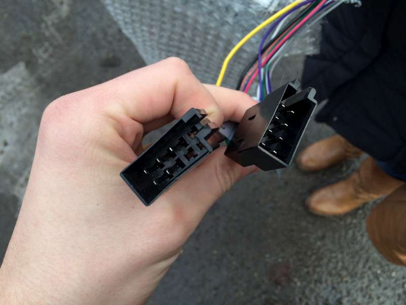

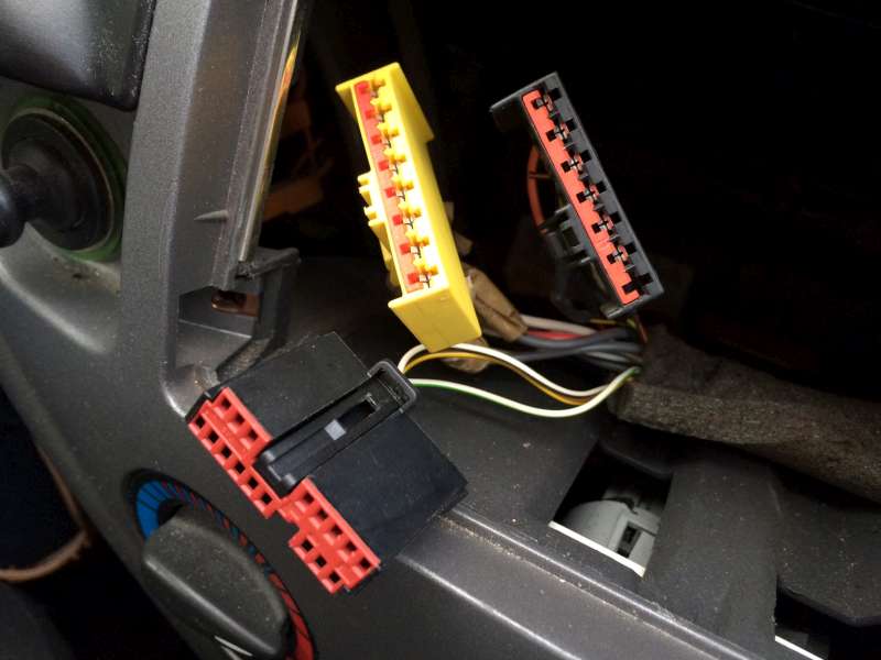

Dobrý den, jsem uplný laik v této oblasti a potřeboval bych poradit. Zakoupil jsem si nové rádio, staré se mi podařilo vyndat, ale zjístil jsem, že tam jsou jiné konektory. Chtěl bych se zeptat, zda existuje nějaká redukce, co by vyřešila můj problém? Mám Ford focus rok 99. Díky moc za info a přikládám fotografie pinu.
Piny v autě.
Piny v autě.
Piny nového autorádia.

Ano super, díky to už jsem taky našel, ale když se na to zadívám, nepříjde mi, že by iso konektory do sebe zapadly, vzhledem k tomu, že výstupky jsou do stran a já v autě mám výstupky na ISO konektoru nahoru. :wallbash: Takže hledám spíše radu, od někoho, kdo s tím má již nějaké zkušenosti a ne od někoho, kdo se naučil používat google.

BTW redukce je to správná.

Ahoj, mám stejný problém s výměnou autorádia (Ford Focus 1.6 r.v. 2001). Ze středového panelu mi koukají stejné konektory. Potřebuji redukci na ISO konektory. Koupil jsem již zde nabízenou redukci, ale rádio nefunguje jak má. Zapne se jen při otočení klíčku a nejdou naladit stanice, funguje jen SD karta. Byl jsem ve Fordu, ale správnou redukci již nemají a ani neporadili kde jí koupit. Žádný autoelektrikář mi to nechce předělat (hodně práce za málo muziky) Nemáte někdo tip kde koupit správnou redukci?

To že sa zapne pri otočení klúčom je v podstate správne, bez klúča v zapalovaní sa zapína len originál rádio Ford. S tým, že má v sebe tzv. "1 hour mode" kedy sa vypne po hodine prehrávania aby nevybilo baterku. Iné rádiá toto nemajú (alebo minimálne tie čo som videl), sú síce napojené aj na baterku, ale to je kvôli pamäti staníc atď...
Na naladenie rádia potrebuješ pravdepodobne ešte dalšiu redukciu na anténny konektor, na obrázkoch vyššie sú len káble na zapojenie rádia, anténa je zvlášť.
Podla tvaru koncovky na rádiu sa dá vybrať typ redukcie, ale tipujem, že bude treba ISO-DIN ako vo väčšine prípadov.
