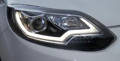

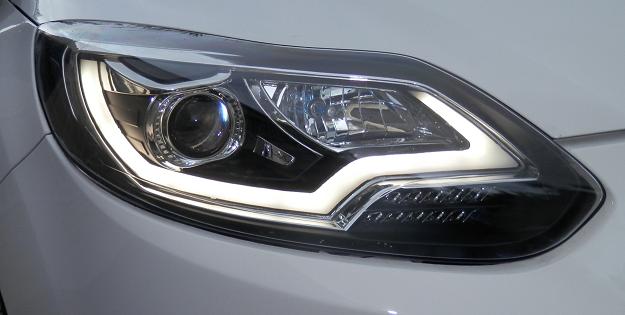

Příspěvek od foki » 19.02.2015 19:47
a pak se mi libi tyto ale nenasel jsem vyrobce
Miri
Příspěvky: 2836
Registrován: 11.03.2010 16:47
Bydliště: PRAHA / Kladno
Re: svetla na MK3
Příspěvek od Miri » 20.02.2015 09:40
Foki: něco jsem dával kdysi i sem:
http://www.ford-focus.cz/forum/viewtopi ... 20#p877520
většina je čína z ebay
