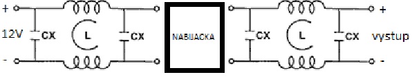

Mám prosbičku, když připojím telefon do nabíječky, tak mi začne chrastit rádio, dá se ta nabíječka nějak odrušit?
- phofy
- Příspěvky: 9514
Re: Rádio - špatný příjem pásma FM1
Tak další poznatek, odpojil sem kameru a je po chrasteni, takže skoro rok se honim jak debil, okolo antény a různých kontaktu okolo radia a oni to dělaj nabijecky
asi nikoho nenapada jak ty nabijecky odrusit?

LC filter na vstup (a vacsinou aj vystup). Ale ak nevies ako na to, bude pre teba asi najlepsie kupit novu. Nie cinsku haraburdu za 2Eura. Kup cez eshop nejaku lepsiu. Mozes do 2 tyzdnov vratit. Pripadne original Nokiacku DC6. Ma sice iba 800mA, ale nerusi. Takmer vsetky tie malinke, ktore skoro cele vlezu do diery zapalovaca, rusit budu.

Jsem elektrikář, takže v poho. Tady jde spis o to ze nabijecka pro kameru ma kabel dlouhej asi 4m. K telefonu klidně koupil něco novyho to me tak netrapi. Ale zacinam přemýšlet, ze bych koupil nějaký takovyhle filtr http://www.stualarm.cz/kategorie/car-au ... ci-filtry/ a rovnou ho vrazit před 12v zásuvku. Myslís, ze to pomůže? Nebo rovnou rozebrat nabijecku a do ni do dělat kondik s cívkou?

Ako som uz tu raz pisal, najlepsie zo stareho (aj vyhoreneho) PC zdroja vytiahnut feritovu cievku na vstupe - 2 vinutia na jednom jadre. Jednu zapojit na vstup, jednu na vystup nabijacky. A potom medzi kazde plus a minus vlozit foliovy kondenzator, nejakych 100-330nF.
Kabel medzi filtrom a zdrojom rusenia (nabijackou) by mal byt co najkratsi.

Vidíš několik starých zdrojů mám, takže vyzkousim

Ji vim kterou myslís ma 2 vinuti na 1 jádře
http://www.soselectronic.cz/?str=371&ar ... 8a-33-56mh
Je to ona?
