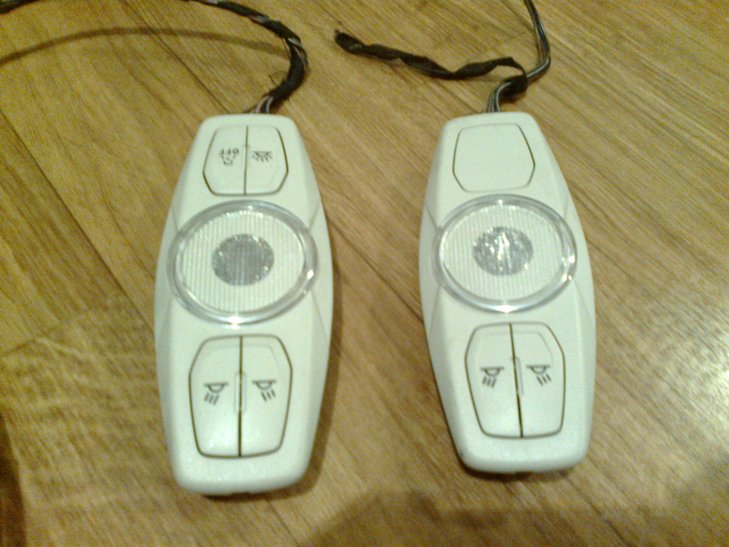

Ja mam vpredu skoro to co ty, akorat ma navic 2x tlacitko pro cteci lampicky a vzadu mam taky skoro stejne jak ty, akorat ma zase navic 2x tlacitko pro cteci lampicky. Tedy vpredu 4 tlacitka a vzadu 2 tlacitka, lisi se to od tvych tim, ze to ma vpredu i vzadu cteci lampicky.
Prednim se rozsviti i zadni, ale vzadu si navic muzou nezavisale ovladat cteci lampicky. Zadnim svetlem to predni ovladat nejde.

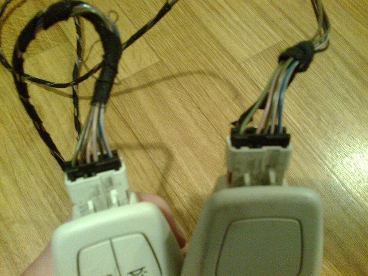

Dakujem za odpovede a prikladam moje dnesne zistenia:
Predny konektor:
Zadny konektor
Predne svetlo:
Zadne svetlo:
Predne a zadne stropne svetlo sa NEDAJU menit. Aspon u mna maju rozne konektory, predny sa neda dat do zadneho ani opacne.
Dalej pin 2 vpredu je spojeny s pinom 1 vzadu.
Pin 4 vpredu je spojeny s pinom 4 vzadu (aj ked maju rozne farby a podla farieb by mal byt s pinom 4 vzadu spojeny pin 3 vpredu, ale nie je to tak, netusim preco).
Dalej pin 4 vzadu ma po spojenie so zemou stale 12V, ci uz su otvorene dvere, alebo su zatvorene (svetlo bolo vypnute). Na moju hlupost mi ale nenapadlo spojit vzadu pin 1 s pinom 4 a zistit, ci pin 1 vzadu nie je nahodou zem, ktoru spaja predne svetlo podla potreby.
Moja otazka, ak vzadu je na pine 4 stale 12V, tak kde je zem iduca do lampicky? Je to pin 1? Tym padom predne svetlo spina a rozpina ZEM??? To je, myslim si, dooost divne. Alebo je zem niekde inde? Ak ano, nemoze to ist cez piny, tak je to to kovove oramovanie? To si tiez nemyslim. Viete mi prosim zistit, ako to mate vy, kolko tam mate pinov iducich dozadu a ci mate rovnake alebo rozne konektory vpredu a vzadu? Lebo ak dozadu idu len 2 konektory a jeden z nich je spinacia zem, tak potom to vidim tak, ze neviem spravit, aby sa zo zadu nezavisle zasvietili len zadne svetla, co je skoda (teda aby si ludia vzdau sediaci vedeli zasvietit vzadu).
Pripadne viete mi prosim povedat vas tip, ci ta lampicka z druheho obrazku v mojom prvom prispevku je zpredu ci zozadu? Predpokladam, ze presne viem, aku lampicku ma Anduril vpredu, uz som videl ten obrazok lampicky so 4 tlacitkami, pricom to jedno je OFF a svieti na oranzovo, ked je vypnute automaticke zapinanie lampicky po otvoreni dveri. Take mam aj ja, bez tych zadnych dvoch tlacitok na prednej lampicke.

Mam LED lampicky. Nevim, kolik presne LED zarovek v ni je - tipnul bych si to na 2 v kazde. Pri klasickem osvetleni sviti obe, pri cteci podle poctu zapnutych ctecich lampicek. Cteci lampicka = asi 1 LEDka. Moje teorie :)
Zadne dalsi lampicky nemam, jen ty dve, jako ty.
Jinak vim, ze u FF2 se na lampicce spinala opravdu zem, 12V bylo stalych.

No ja nemam LED, vpredu aj vzadu je klasicka W5W ziarovka (T10), v kazdom jedna. To, ze by mi vzadu nesvietilo vlavo vpravo by mi az tak nevadilo. Co uz.
Cize ak som to spravne pochopil, realne mi vzadu chyba stala zem, aby som dokazal nezavisle od predku zasvietit zadnu lampicku. Anduril, ak nahodou budes mat cas a chut, tak sa prosim pozri, ci sa tie konektory napadne podobaju na moje a kolko pinov ti ide dozadu ;-)

Na vaceine aut (co som mal v ruke) sa v lampickach spina zem. Dverne spinace smerom ma zem su tu uz od Favoritov (asi aj 120tky to tak mali a mozno este pred tym).

http://navody.ford-focus.cz/Ford_Focus_ ... hemata.pdf
na str. 42 mas videt, ze stropni svetla jsou bud zarovky nebo LEDky ... LEDky maji moznost (ne)zaviskeho rozsvecovani a maji tedy vic dratu

Dakujem vsetkym za odpovede. Sice ste ma zarmutili, ale to nie je vasa chyba.
Najviac ma hneva, ze v ked som sedel v predvadzacke s papierovo totoznym oznacenim vybavy, tak mala tie stropne svetla riesene lepsie. Podla schemy od ZaQik-a to dokonca vyzera, ze konektory aj kabelaz je pre rozsirene stropne svetla ina, tak si asi bez vacsieho zasahu (ktory velmi nechcem) nepomozem.

Anduril
Příspěvky: 5096
Registrován: 07.11.2009 16:56
Re: Vymena stropnych interierovych svetiel MK3
Příspěvek od Anduril » 13.01.2015 18:25
Tak presne tuhle kombinaci mam.
Jinak ten predni panel s ambientnim osvetlenim a volbou barvy ma krome volby barvy a intenzity ambientniho osvetleni - barva i intenzita se meni na vsech LED ambientniho osvetleni (dvere, drzak napoju, nohy, strop) - jeste funkci rozsvitit vsechna svetla - to rozsviti bile vsechny LED ambientniho osvetleni a vsechna stropni svetla.

Dik za fotky. Tie konektory su uplne ine ako moje, ale hlavne vyzeraju presne ako na fotkach z allegor.pl, a teda tie stropne svetla na ktore som mal zalusk nebudu sediet do mojho auta, velmi cenna informacia :-)
Vidim to len na tieto moznosti:
  • domontovat dopredu tlacitko a spojit nim zem s pinom 1 vzadu
  • domontovat dozadu tlacitko a potiahnut spradu zem na spinanie pinu 1 vzadu
Ani jedna moznost sa mi nepaci, lebo si poriadne neviem predstavit, ake tlacitko domontovat do stropneho svetla, aby to nevyzeralo ako grc. Takze tento projekt asi necham na chvilku odlezat, kym nepridem na optimalne riesenie.
