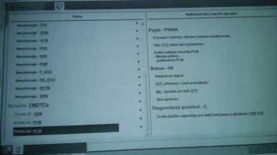

Byl jsem ve fordu na diagnostice tam mi dali přiložený protokol s tím, že chyba znamená závadu obvodu ŘJ a je to na výměnu, za nějakou raketu. Chyba P060A-68-PCM zajímavé je že v popisu závady je: "MIL vypnuto pro tuto DTC" MIL (Malfunction Indication Lamp) by měla být kontrolka motoru, což by naznačovalo, že tahle chyba ji nerozsvítila, ale spíš ta druhá u které popis chybí.

P0686 ECM/PCM Power Relay Control Circuit Low
