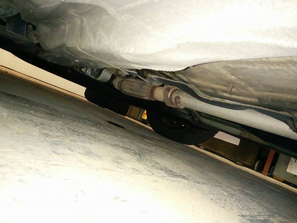

Čaute, už asi 4 měsíce pozoruji drobné "loužičky" pod autem. Kapaliny kontroluji pravidelně a jediný úbytek se mi zdá být na chladící kapalině, která byla těsně nad MIN a dneska je asi 3mm pod. Ale to je úbytek skoro 1cm za 4 měsíce (což taky může být do značné míry způsobeno horkým/studeným motorem). Kapalina je bezbarvá a bez zápachu. Kape jako kdyby z vlnovce, ale ještě jsem neměl možnost auto zvednout, takže je možnost, že z něčeho kape na vlnovec :D
S autem mám velký nájezd, není den, kdy by stálo v garáži. Má najeto 240 000km, ale skrz Vánoce stálo 3 dny v garáži a jak jsem vyjel, tak pod ním bylo lehce nakapáno.
Je možné, že by to byla nakondenzovaná voda ve výfukovém systému? Nebo snad vodní čerpadlo? Budu vděčný za každou radu.
A ještě poslední věc, co tam dolít za chladící kapalinu, abych to nepokazil? :D Dá se něco koupit v Autokelly?
Je dost možné, že jsem paranoidní, ale prostě mě to nenechá chladným, když tomu nemůžu přijít na kloub :oops:

Muze bejt kondenzat z vejfuku... fridex dolej nejakej ruzovej - treba G12
