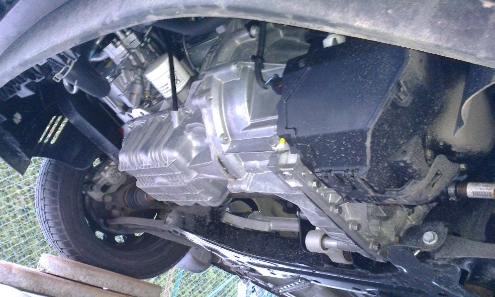

1. pro jistotu se kouknem, zda tam neni (nafta má) :)

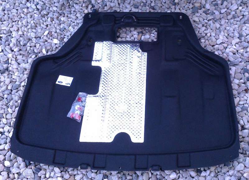

2. poridime dily - kryt, 5x sroub a 5x matice (1x 1794581, 5x 1019377, 5x 1382031)

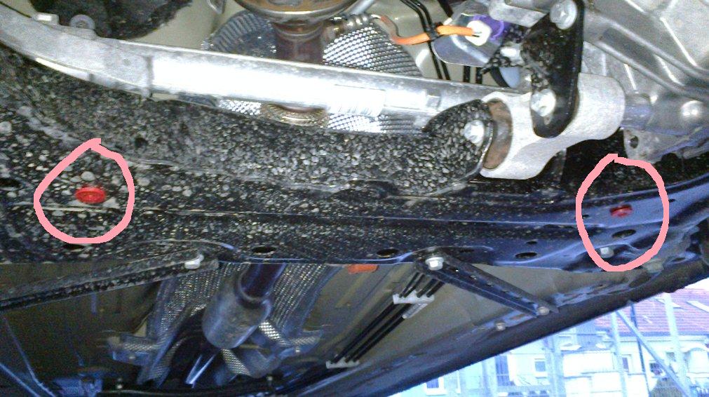

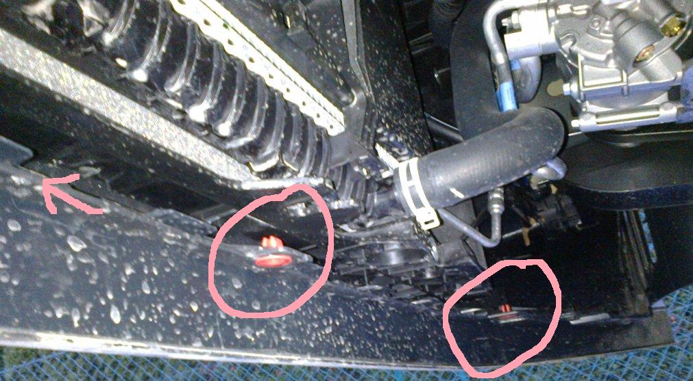

3. usadime plastove matky
a/ 3x dopredu k narazniku
b/ 2x dozadu k prepazce motor-kabina
4. nasadime kryt a zasroubujeme
HOTOVO

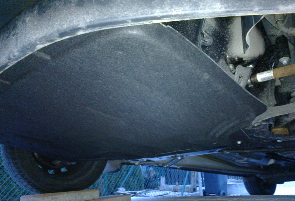

zkusenost majite STcka:
1. kryt pasuje
2. chladi sa bezproblemovo a hlavne na ten motor az tolko sajrajtu z cesty nespliecha, rychlejsie sa ohrieva, pomalsie chladne a je cistejsi
