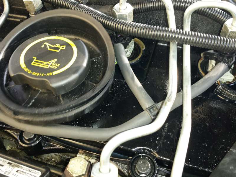

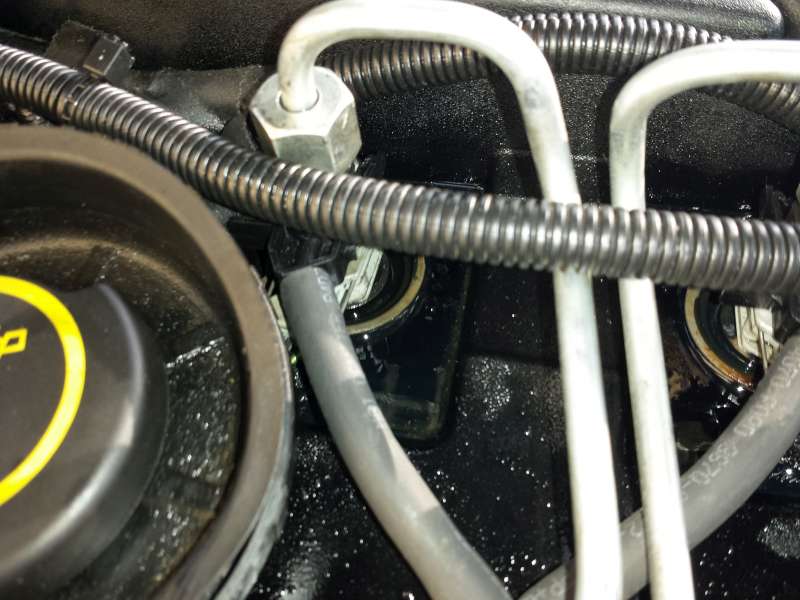

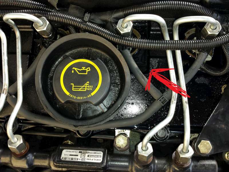

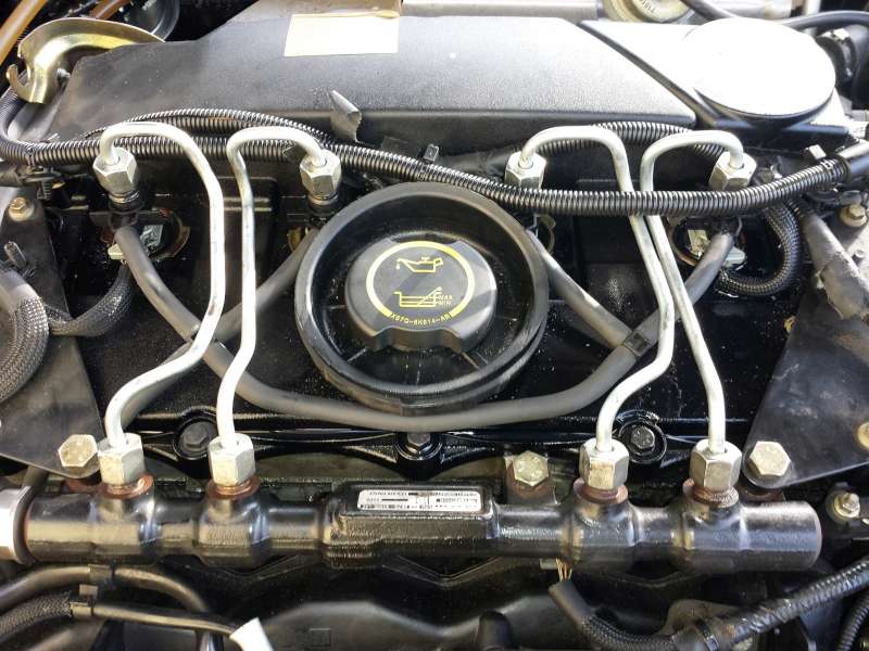

Čau, prosím o radu. Včera jsem si auto převzal po opravě čerpadla a vstřiků, ale ted, když jsem přijel z města, koukám a kolem vstřiků je všude nafta.....když jsem jel do města max 100km/ hod a zkontroloval je, tak dá se říct, sucho a zpátky už jsem zkusil 170km/hod a při kontrole všude nafta.
Četl jsem na gůglu od špatném těsnění.
Může se mi k tomu vyjádřit někdo, kdo tomu rozumí a co mám dělat a koho vyhledat???

Nevím co čekáš, že ti kdo poradí když je všechno poblitý od nafty..... Pokud není netěsnost vlastního vstřikovače, tak buď teče vysokotlaká trubka, nebo přepadový hadičky resp. jejich přípojky. Budeš muset motor očistit a pak auto projet akorát tak dlouze aby jsi únik nafty zastihl v počátku a bylo zřejmý odkud to začne téct.

Po jizde nepoznam odkud to jde, protoze od nafty je to dole u vstrikovacu i nahore u te matky

Vzal jsem 17ctku klic, povolil tu kovovou ,,hadicku" jak je matka, tam pry zadny tesneni neni, je to kov na kov a znovu utahl a 5 dni je sucho, tak snad bude klid
