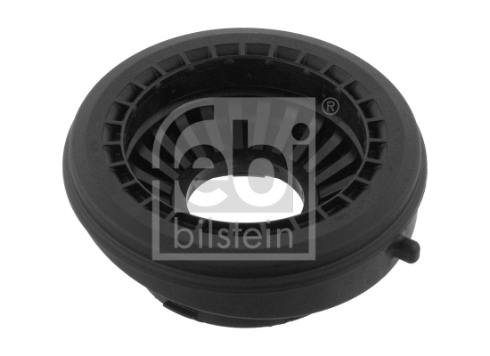

Jaká je správná pozice horního ložiska vůči pružině? Na ložisku je takový z boku takový výstupek - tam má končit pružina?

No, takže tak jak jsem si myslel to asi být nemá. Nový ložiska a vrže to pořád. Už jsem kontroloval i klouby řídících tyčí, ty jsou při pohybu úplně zticha a pak točím kolem na heveru a ono to zase vrže zvrchu od horního uložení. Předpokládám, že poloha pružiny a horního ložiska má být jiná a teď ten přítlak není rovnoměrný.
Na tomhle obrázku je dobře vidět ten výstupek. Kde má vůči pružině být? Já ho dal na místo, kde pružina končí.

No, takže smontovaný to mám dobře. Tak snad jedině, že by pružina netlačila rovnoměrně a byla nějak deformovaná nebo unavená, ale to se mi nezdá moc pravděpodobný.

Koupil jsem jenom ložisko, tomu zbytku mi přijde, že vůbec nic není.

Ten ti asi vrže...
Pokud je tlumič ok, pružina je ok, bezchybně jsi to složil...bude chyba v tom co jsi nekoupil. Nic jiného tam není.
jarous350
Příspěvky: 670
Registrován: 22.11.2008 17:15
Bydliště: Pardubice, (Liberec)
Re: Horni ulozeni tlumicu - vrzani
Příspěvek od jarous350 » 06.12.2016 21:23
Jestli je pružina OK nevím, jenom vím, že není prasklá.
Tohle jsem nekupoval http://www.autodily-cardo.cz/podvozek/l ... -fb-30786/
ale na tom se snad nemá co opotřebovat, ne? Vypadalo to úplně normálně.
