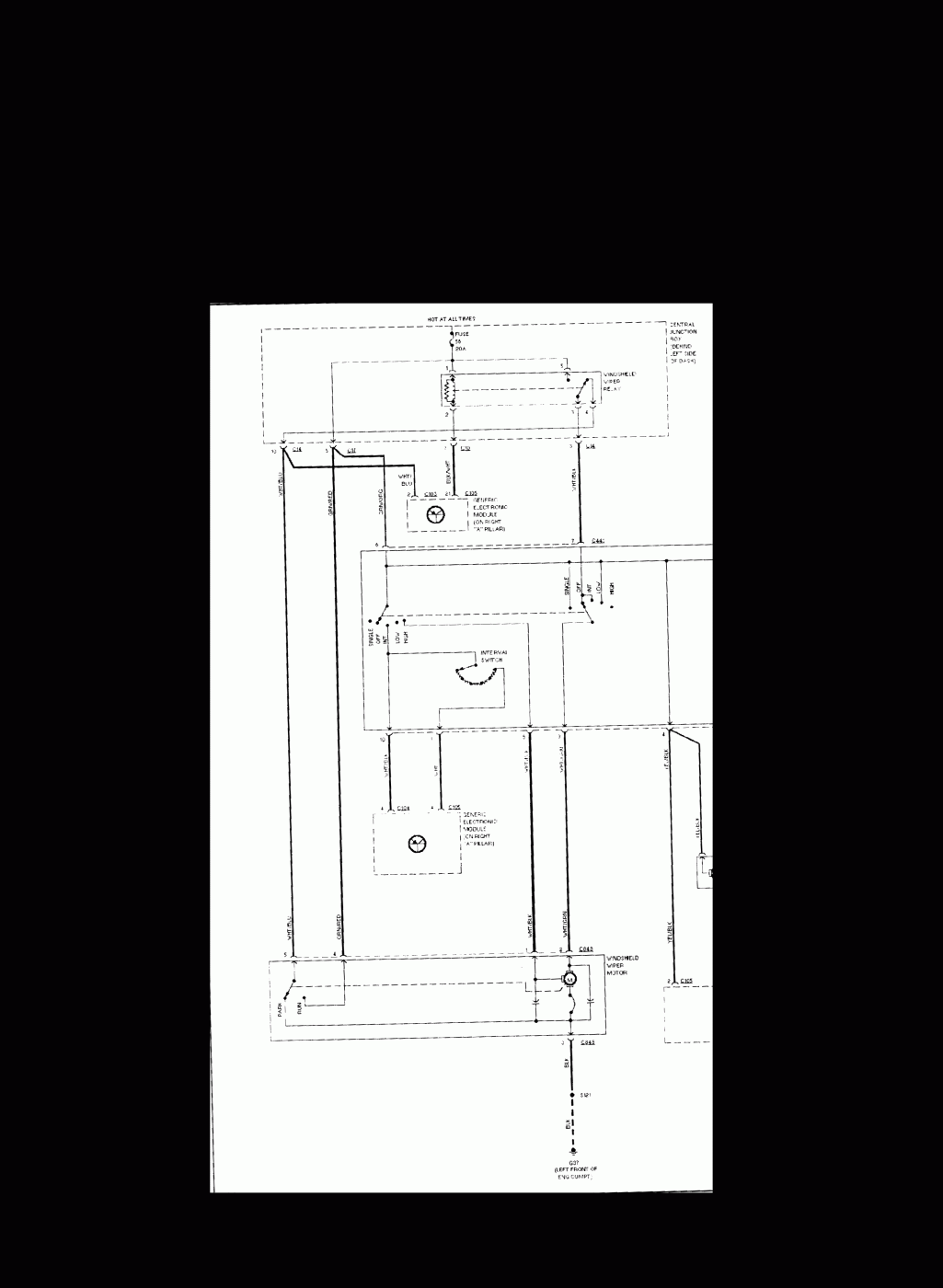

Vždyť jsem ti to napsal , napětí je jen jedno +12V a zem , tady na fóru jsou schémata chtěl jsem ti přiložit jen ten motorek stěračů ale nejde mě sem přiložit příloha. 3 je na tvrdo na kostru , 4 na +12V 1 rychlé stírání 2 pomalé stírání 5 přepínáno doběhovým kontaktem uvnitř motoru buď na 3 nebo na 4

tak jsem ti tam připojil to schéma snad to je trošku čitelný
Focus combi 1.8 Tdci 74kW

sth-1 píše:tak jsem ti tam připojil to schéma snad to je trošku čitelný
Díky za odpověď.
Ještě než jsem si radu stačil předčíst, tak to šlo do servisu. Prý je to ten motorek. Takže výměna to jistí.
