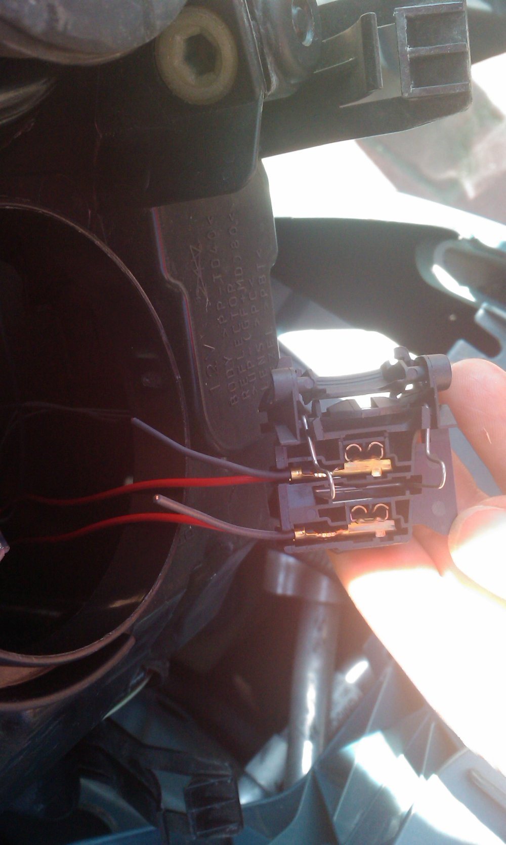

Dneska jsem se díval jen tak, jak konektor drží žárovku ve světlometu (H7). Díval jsem se na zobáček co to drží a ani tento konektor nevytahoval. Po nandání světlometu zpět jsem zjistil, že světlo nesvítí(předtím svítilo). Tak sem vyměnil žárovku a ejhle ono nic :-). Dál přikládám obrázky na co jsou ty dva černé drátky ? Sice jsem mnoho spálených drátků nevyděl ale toto vypadá jak kdyby to někdo přestřihl :-D.
Kam mají vést ? Jelikož jsem druhou část nikde ve světle nevyděl...
PS: je zajímavé že ve druhém světlometu nejsou 2+2 drátky ale jen 1+2.

Tak jsem se byl na svetlo jeste podivat, protoze mi neco rikalo ze zarovka co sem tam dal nebyla dobra, a taky ze ne. Minule pri vymene, jsem ji dal do pouzdra s tim ze to pak vyhodim a zapomel jsem. Tedka jsem dal uz 100% novou a svetlo sviti.... :-)
Ale otazka je stejna, proc tam jsou ty dva draty ? nejak ucel tech dratu nechapu, kdyz nikam nevedou

mivaji to svetla z druhovyroby
tohle je original?

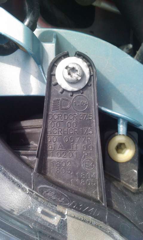

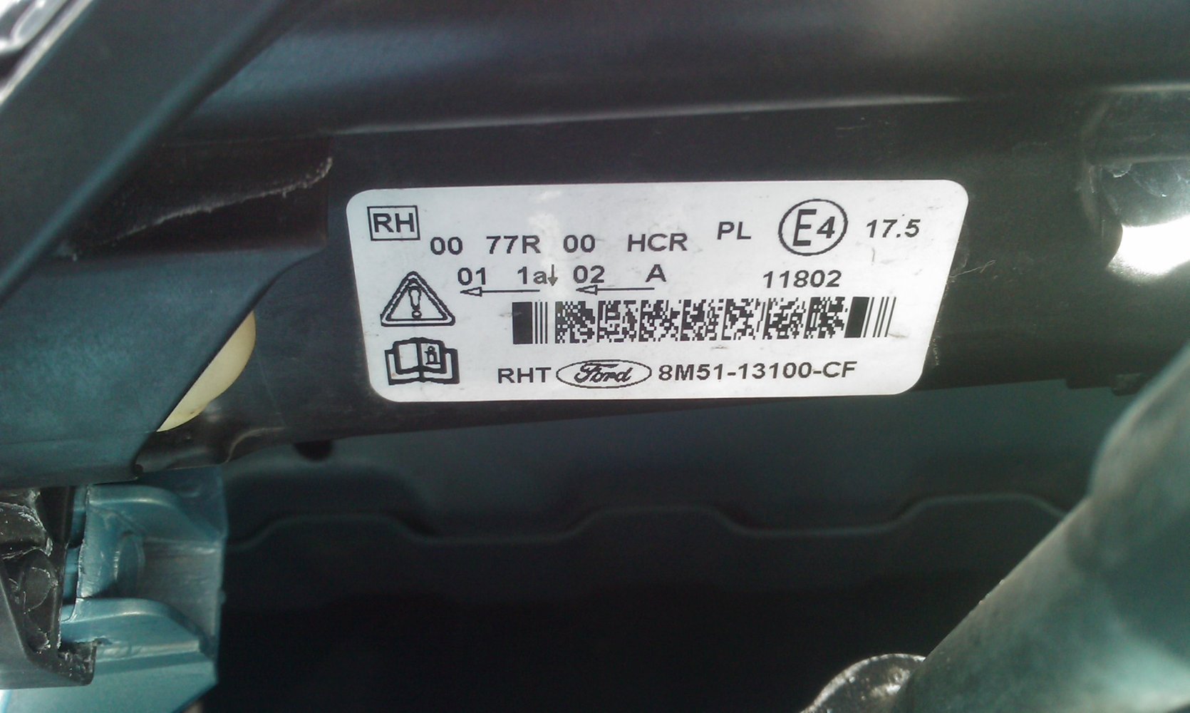

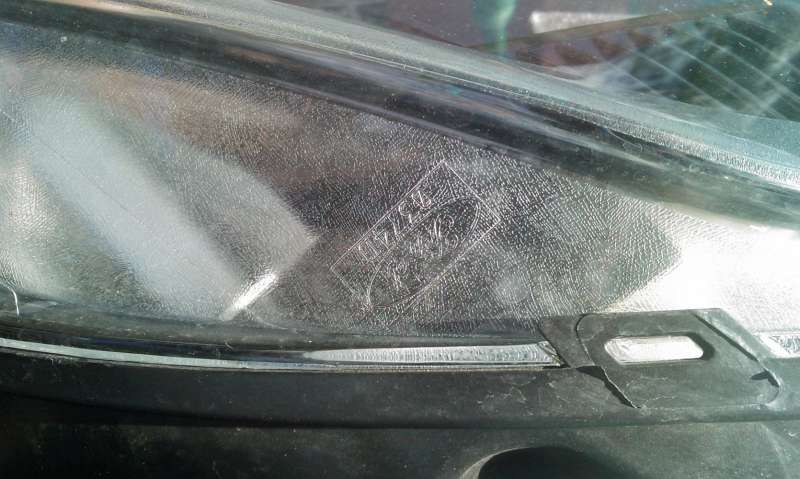

je na nem logo ford?

Tak jsme se byl mrknout v garazi. Jo ford logo tam je, viz na fotkach. vypada to uplne stejne jak to prave (u ridice)...

Příspěvek od jan.novak2 » 18.08.2014 14:37
Jedna se doufam o original ze ?
K cemu tam tedy jsou ty dva dratky, co nikam nevedou ?

original ... asi na vyrobni lince dosly spravne konektory :nixw:

To jsou dobrý prasata,když ty konce kablíků ani nezaizolovali. :puke_r:
