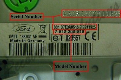

Ahojte,
idem menit bateriu na mojom FoFo2 a ako je mi zname resetne mi to radio a potrebujem tam zadat PIN code. Nasiel som diskusie kde sa rozobera ze na M-kove radia existuju algoritmy na V-ckove jedine sa opytat priamo Focusu alebo da sa cez stranku si zaplatit a poslu kod.
Ja mam radio s navigaciou a akosi sa neviem dopatrat ci je to M alebo V typ radia. Vedeli by ste mi poradit a popripade aj napisat ako zistit PIN code?

na boku navigace je nalepene vyrobni cislo, podle nej Ti reknou pin ve fordu

Dik, cize musim vytiahnut cele zariadenie. Niekde som cital aj ciselnu kombinaciu 6+1 ale ta zjavne nefunguje. Mala podotazka, ako vytiahnut radio? Cital som o nejakych ihlicach, ale nevidim ziadne vacsie otvory ako ich tam dostat.

Mohl bych se prosím zeptat vyndal jsem radio z auta podle navodu a kody na boku jsou v obrazku , ale bohuzel nemuzu najit zadnej keygen abych zjistil pin. .. auto jsem koupil v nemecku pred pul rokem ale jak nastali mmrazy tak jsem měnil baterku a kod nikde v zadnych papirech k autu a ani primo v navodu od radia taky neni

3707

mate-li FX ve vyrobni rade 7 612 300 512 (dulezita je ta 300), muzete pouzit kalkulacku v priloze, kam zadate jen poslednich 7 cislic serioveho cisla navigace
funguje i na ostatni typy navigaci s 300 ve vyrobni rade

Diky za tip na kalkulacku - sice jsem tomu nedaval zadnou sanci, ale funguje i na radiu z vyrobni rady 360 . Konkretne (mam mozna jedno z poslednich, bylo meneno v ramci zaruky) - 7 612 360 595.

Ano, mohu potvrdit, na řadu 360 tahle kalkulačka funguje také

Odzkouseno na dotykove navigaci NX z S-Maxe (7 612 300 537) a funguje ...

Ahoj. Nejak me nefunguje ta kalkulacka, nebo spis moje ruce. Poprosim o rozkodovani 7 612 300 546, serial number 9068467 dekuju

3502

Diky, po restartu se rozjela a uz funguje normalne

Ahojte, prosim o vasu pomoc, tiez po odpojeni autobaterii treba zadat PIN KOD do radia. Uz som skusal aj kalkulacku, ale ten KOD nie je spravny... Mohol by mi niekto z vas pomoct?
7 612 330 547

5182 nebo 3476
