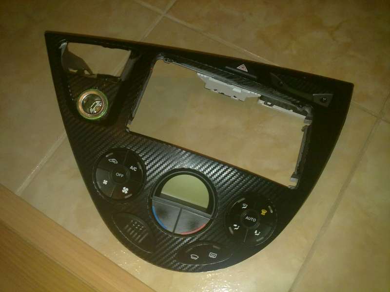

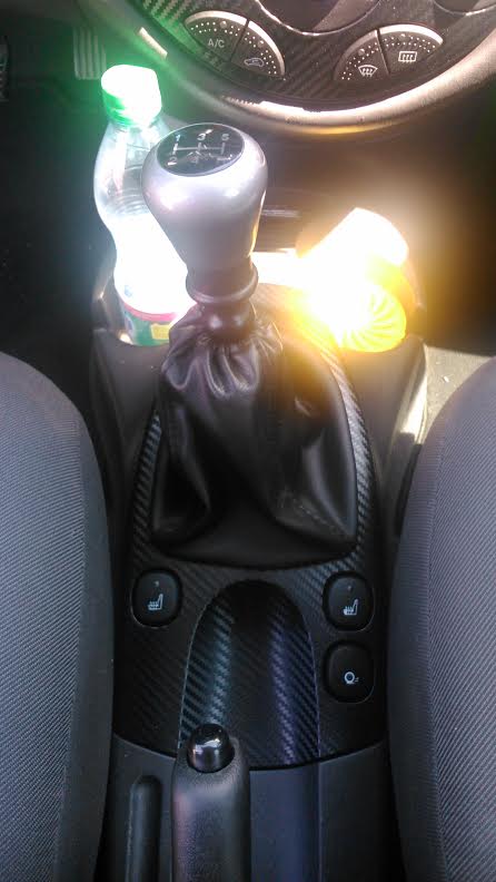

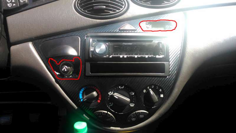

Potřeboval bych pomoct. Hledal jsem v hodně vláknech a nikdo to, nikde nevysvětloval jak to dělal. Chtěl bych teda poradit jak jste se poprali tady stím? dělal jsem to 4.hodiny a stejně je výsledek na hovn*. Jde o to že folie na označených místech nedrží a vůbec bylo těžký to tak nějak dostat. Chtěl bych nějakou radu, jak jste to udělali nebo postup. Určitě to tam nenechám takovej paskvil a bud to udělám znova nebo to slepím stříknu to a hotovo. jinak na druhým obrázku tam mě to šlo jak po másle. Děkuji za vaši pomoc

ja to udělal na hulváta, poskládal jsem kolem zapalovače více nastřihaných kousků tak aby linie "vláken" navazovaly, kolem hodin jsem to bohužel zmršil tak jsem to obřezal
možna to někdy celé předělám, ale osobně mi to tak nevadí
spíš klucí puntičkáři tady by asi měli řeči

Samozřejmě použil bez toho bych neudelal to co tam je ted.. Jinak presne takhle jsem to udelal ani ja na tech dvou mistech jsem na hulvata nalepil ve stejnym smeru dalsi foliu, ale ten spoj tam jde videt a jakmile na to pralo slunko tak se to odlepuje

blbost za to platit, musí to být předem dobře odmaštěný a folie musí dobře lepit, mě se to na těch spojích ani neodlepuje nesmí se to navazovat někde na hraně ale na ploše. zkoušel jsem to dávat i kolem vnitřních klik ale tam se udělaly bubliny tak to sloupnu asi.fytz píše:Samozřejmě použil bez toho bych neudelal to co tam je ted.. Jinak presne takhle jsem to udelal ani ja na tech dvou mistech jsem na hulvata nalepil ve stejnym smeru dalsi foliu, ale ten spoj tam jde videt a jakmile na to pralo slunko tak se to odlepujeaspon vidim ze nejsu jedinej kdo stim zapasil. O nervy. Premyslim ze bych to dal nekomu at to udela za penize, ale neznam nikoho. Johomoravsky kraj - Vyškov.

Tohle sem si nedávno taky dělal plus ty kliky a madla,nejlíp de ten panel kolem řadící páky.Tam se mi to povedlo perfektně jako od profíka.Pak panel rádia už je trochu těžší kolem zapalovače jsem použil taky víc kousků a nápoji.U hodin jsem to hodně nahřál proříznul a natáhnul co to šlo a kraje zahnul dozadu.Výsledek byl dobrý.Ale teď jak přišli horka a slunko na to pere tak se mi to začíná kolem hodin taky odlupovat .Fólie tam byla moc napnutá a horkém se zase trochu zmrstuje.Kdybych to dělal znova tak použijí tak víc kousků myslím ze by to drželo dlouhodoběji než takhle.Ovšem s čím bylo největší s**ní tak byly ty panely kolem klik.U toho sem to minimálně 5x vzdal, ale nakonec se to taky povedlo, sice to není úplně stoprocentní ale výsledek se mi nakonec taky líbí.Je tam hlavně problém v tech prohlubňích kolem klik, to člověk prostě musí vyříznout stejný kousek aby tam seděl a aby to navazovalo aspoň trochu na směr fólie.Udělal sem však jenom předek na zadek už jsem se nepouštěl, tam jsem udělal jenom madla na dveřích.
