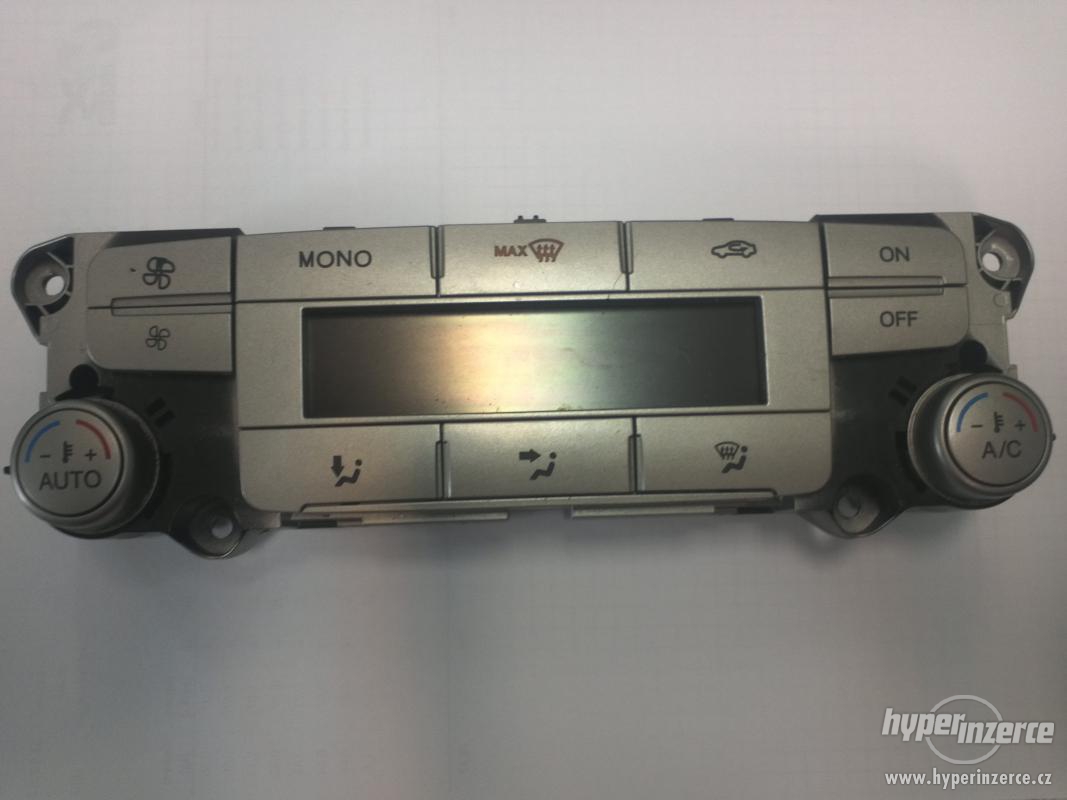

Zdravim kolegove mam jeden problem nikde jsem ho tady nenašel tak nevim,dneska jsem si pustil klimu a když jsem dojel domu a chtěl jí vypnout knoflíkem tak to prostě nešlo a hlavně nefungujou žadny knoflíky na tom panelu kromě toho kolečka kde přidávate teplotu to funguje normálně a taky to tlačítko max jinak nic nejde,vypnu ji jenom klíčem :nixw: když zapnu klíček tak se zas zapne,skusil jsem odpojit baterku ale to taky nepomohlo nevíte někdo co stím ?ja viim diagnostiku ale tu ted nemám možnost tak jestli neni nějakej jinej nápad

jo všechno fachá jen ne ten panel klimi,včera jsem stim byl u kamoše a najednou začaly tlačítka běhat až na dvě tak jsem stim dneska byl za druhym na diagnostice a nejsou tam žadny chyby ale ty tlačítka opět nejdou,když jsem jel včera domu tak zas nešli a po přijezdu domu už fachčily a dneska zas neřikal mi kamarád že to vypada na ten panel že tam bude asi v pytli nějakej spoj nebo něco v tom panelu tak nevim co dál ,zkusim rozebrat ten hlavní panel jestli se nehejbou nějaky kabely ale jinak mě asi čeká vyměna tlačítek :wallbash:

jinak je to tenhle panel

Zkusit vyčistit konektory, pořádně docvaknout, případně nechat přeletovat spoje na desce.
Nebo na vrakáči sehnat jinej panel :wink:

Tak jsem vyzkoušel všechno možny,rozebral jsem to ,zkoušel vyndavat kabely a furt to blbne ve fordu mi řekli že je to vyjímka že se stim jeětě nesetkali :dih: že to vypada na špatnej panel tak nevim asi budu muset pohledat,apropo nemáte někdo doma náhodou nějakej ??? :cooler:

Tak jsem si objednal z vrakáče a když jsem ho šel vyměnit tak ten muj najednou běhá :nunu: ale ten co jsem koupil tak ani nˇ :nixw: prostě se ani nerozsvítí ani nejde zapnout,tak jsem jim psal co stim tak se radši ani neozvali je to vrakáč AUTODAVO neznate tam někdo někoho?chci ho vrátit ale nějak se mnou nekomunikujou :nunu:

Bacha, ovladače klimy v mondeu jsou pěkně debilní a to se dost krotim :nunu:
Můj ovladač z Mk4 poFL nešel krom mýho auta nikdy nikomu, ani poFL ani předFL... Na meziFL autě nejde ani předFL ani poFL ovladač a na předFL jde taky jen předFL...
PoFL ještě závisí na verzi ovladače...
Symptomy nekompatibilního ovladače jsou: nerozsvítí se vůbec ani trochu...
