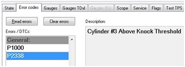

Vsetko sa zacalo s blikajucim zhavenim. Diagnostika (Fordiag) ukazala zapalovanie mimo tolerancnych hodnot.
Vycital som C2i kody a naprogramoval znova vstrekovac 2 na 3-m valci. Blikajuce zhavenie zmyzlo a s nim aj nudzovy rezim. Ale ked uz sa hodilo auto do nudzoveho rezimu, tak koli niecomu.

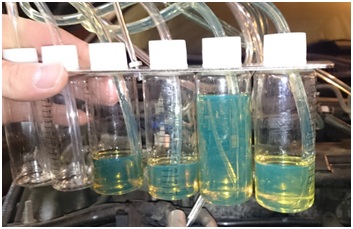

Potom som spravil prepadovy test. Po 4 minutach uz bola flasticka skoro plna prepadovou naftou na 3-m valci. Ani zvysok nevyzeral najlepsie, ale na danom valci to bolo velmi zle.

Nasledne som spravil prepadovy test. Na volnobehu to cukalo sem tam a pri 3000 otackach tiez.
- Ako vidime na tretom valci je menej prepadovej nafty, ale napriek tomu, ze repasovany vstrekovac, tak nad limitom. Vtedy som si myslel ze je zly vstrekovac alebo kody su zle.

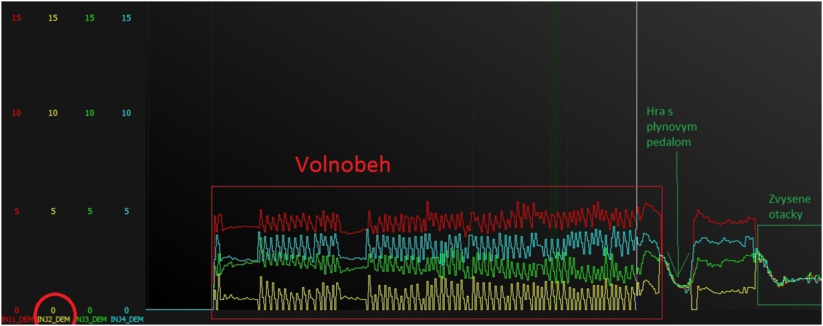

Na diagnostike to vyzeralo takto:
- Fuel demand na druhom vstrekovaci boli take nizke az poziadavky klesli na 0, cize vobec tam ako keby nechcel palivo vstreknut.
Rozhodol som sa vymenit repasovany vstrekovac za povodny. Demontoval som repasovany, zalozil povodny, nakodoval a nastartoval. Nepravidelny chod zmyzol, v celom spektre otacok. Namerane hodnoty v diagnostike vyzerali takto:
- Offset na 2-m vstrekovaci okolo 0 (rucicka sa hybala). Na 3-m vstrekovaci sa tiez upravil offset ale zato na 4-m vstrekovaci oproti prvemu meraniu ukazoval ine hodnoty.

Potom som spravil prepadovy test. Bez zavahania na volnobehu ani pri vyssich otackach. Vysledok:
- Podla testu na tretom valci vstrekovac KO.

Pred vykonanim prepadoveho testu vyzerali budiky na diagnostike takto:
Mal som este jeden neodskusany repasovany vstrekovac, takze som sa rozhodol ze do tretieho valca dam ten novy a do stvtreho valca dam ten repasovany co som vybral z tretieho valca. Po vymene a kodovani (2 vstrekovac = 3 valec; 3 vstrekovac = 4 valec) symptom totozny. Nepravidelny chod. Ale nevedel som ze ktory vstrekovac. Fordiag ponuka funkciu scope, kde sa dalo vybrat moznost fuel demand. Vysledok zaujimavy:
- Fuel demand na druhom (zlty) vstrekovaci (treti valec) nizky az nulovy (novy repasovany vstrekovac).
- Treti vstrekovac (stvrty valec) fuel demand v poriadku. (tento vstrekovac bol odskusany na tretom valci, kde to vynechavalo a som si myslel ze je zly)

A na zaver, co tomu sakra je? :bebng: Preco si riadiaca jednotka mysli, ze tam nie je potrebne vstrekovat palivo? Detonacny snimac je zly a neodsnima dobre tlaky z tretieho valca ked to vstrekuje spravne? Skusim vymenit vysokotlakovu hadicu z prveho valca na treti?
Napsal: 06.01.2017 15:41
od djdekl
S odpojenym knock senzorem to jede ? Nebo nouze ?

- ak offsety na vstrekovacoch sa nastavia na 0, to znamena ze sa rucicka nehybe, ziadna korekcia sa nerobi, a to na volnobehu, tak nevynechava ani jeden valec, vstrekuje do kazdeho valca, ale bez korekcii, teda si myslim. Auto ide normalne, bez trhania/cukania, aj zrychluje, od 2600 otacok vyssie mierne zadymi. Ale ked auto stoji, a bezi na volnobehu, tak pocut nerovnomernost spalovania, ako keby detonacie v zlom case, ale klepanie ako take vobec nepocut.
- z grafov vidime, ze menene vstrekovace na tretom a stvrtom valci vynechavaju, ale niekedy aj prvy, povodny vstrekovac na prvom valci.
