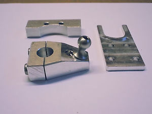

Ahoj, dnes jsem namontoval quickshift kit na zkrácení dráhy řazení. Dráhy by se měly dle výrobce zkrátit o 35%. Pokud by měl někdo zájem, kupoval jsem to na http://www.collinsperformance.com/shop/ ... 2-st225rs/ za 94,- liber i s dopravou.

a nejaka zkusenost?
nebo je to jen reklama?

Vyzkoušel jsem to v Německu u Wolfa a tam to fungovalo v pohodě. U sebe zatím nevím, namontoval jsem v pátek. Zítra mám v plánu nějaký výlet tak dám vědět.

ja to mam uz davno nahodene a prve KM kym si nato nezvyknes tak ti to pripomina super sport
ze jake to je kratke
potom si uz zvyknes a beries to ako samozrejmost

Dneska jsem vyzkoušel a funguje bez problému.

A co montáž, je to složitý?

15 minut

Blba otazka, ale zvladnu to zrucny clovek, ac nemechanik? Davaj k tomu nejaky navod?

Návod k tomu je a stačí pokud si pamatuju imbus klíč a šroubovák
