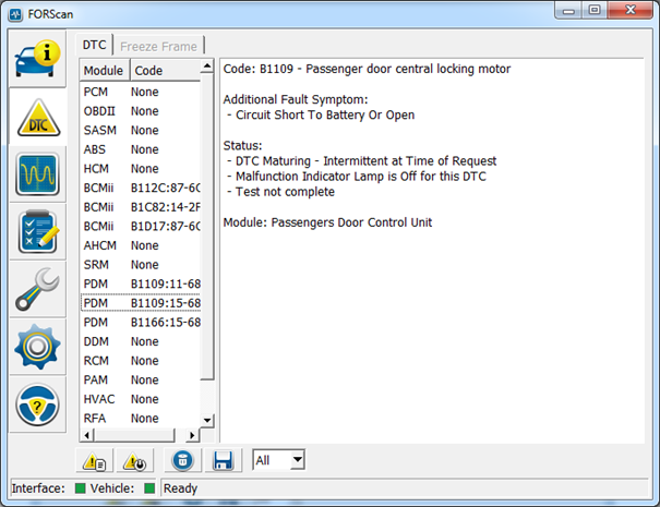

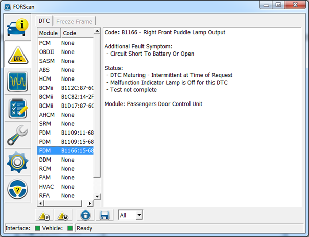

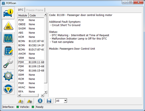

Tak teď můj problém
PP dveře - dneska jsem u nich strávil zase celé odpoledne. Někdy se 15x za sebou bez problémů zamknou. A pak zase 20x ne. Prostě se ten "trojúhelníček" nad klikou pohne (zacvakne) pouze kousek, ne úplně, aby se zamklo.
Všechny ostatní zámky fungují na 100%.
A je úplně jedno, jestli třeba zamykám centrálem nebo jde o to zamknutí po rozjezdu. Prostě PP dveře někdy jo a někdy ne. Zkoušel jsem všechny možné varianty, abych zjistil KDY to dělá, ale nevím.....
Výpis chyb z diagnostiky. DDM je OK, chyby jsou samozřejmě jen u PDM. Zkoušel jsem i restartovat modul PDM....
Napadá někoho něco??? Modul? Zámek?
Díky za jakýkoliv nápad

- Příspěvky: 25184
Re: Nejde zamykaní
mate me tam ta vyzkratovana zarovka na osviceni louzi ... je opravdu praskla tak, ze jsou spojene dratky? nebo tam mas LEDku?
pokud je to obyc praskla zarovka (tj. pretavene vlakno), bude to asi neco v kabelazi nebo ve dvernim modulu
pokud ne, tak si zkus nekde pujcit zamek nebo rozebrat a promazat stavajici
nenateklo Ti do dveri?
