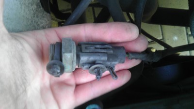

zdravím ,
mám focus kombi r.v.2000 1,8 benzín . v prostoru motoru jsem našel viset tuhle věc, asi nějaké čidlo. poradí někdo prosím ? díky

snimac teploty motoroveho prostoru...ma byt pridelanej na kasliku baterky..ridi se podle nej zcela nepochopitelne dobijeni..

díky moc
, už jsem se bál, že to někde upadlo z motoru

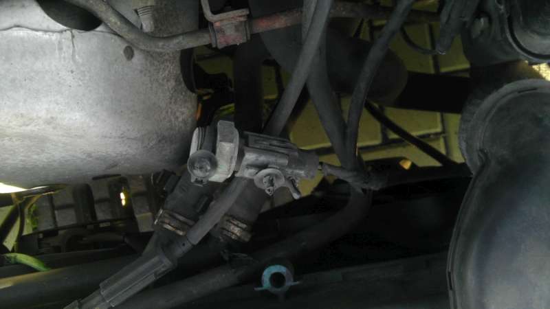

nee neboj..ma to byt z boku na kasliku..jsou tam videt diry...mam vyzkouseno ze pokud se jezdi jen kratke trasy (treba jako ja-11km do prace) tak se vyplati ten snimac vyndat a dobijeni pak jede o trochu vic...pri castejch startech po meste-treba v mem pripade i 6x za hodinu...

myslíš , jako ho úplně odpojit ?

Aj podla udajov z tohto cidla vypocitava RJ pribliznu teplotu baterie a z toho urcuje nabijacie napatie. Ak je bateria studena, malo by byt nabijacie napatie vyssie (inak sa nenabije na plnu kapacitu) a zaroven moze byt aj vyssie, kedze nehrozi vyvretie elektrolytu.
Ja neviem, ci odpojit je rozumne. Ci nebude potom prevarat baterku. Neskusal som, len upozornujem, ze co to robi...

jo, asi to tam nechám . koupil jsem nedávno novou baterku, tak nebudu pokoušet

Ak to je cidlo teploty pod kapotou, moze to fungovat na obe veci...
