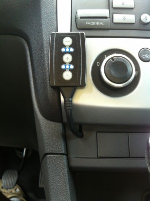

O pedalboxu sem se dozvěděl od kamaráda, kterej ho má na 1.6 100k benzínu a nemohl si ho vynachválit. Když mě svez, tak sem valil oči, co dokáže malá krabička napojená na pedál plynu....auto ožilo jako by mělo turbo :cooler: (když to přeženu :D )
Takže sem neodolal a boxik si objednal z ofiko stránek výrobce (https://www.pedalbox.com/). Přišel mi přes UPS z Německa za 3 dny a bez poštovnýho mě vyšel na 199 €. Montáž byla jednoduchá a během 10 minut sem měl oba kabely zapojený (zapojení viz foto). Daleko delší dobu sem koumal kudy výst kabel od plynovýho pedálu k boxu. Nakonec mě napadla super věc, výst kabel středovym panelem pod rádiem, což znamenalo udělat díru vrtákem do palubky. Po nějakých 20 minutách jebatůry s tim jak se dá sundat stříbrnej rámeček u rádia sem se juknul na youtube a zjistil že nejdřiv musim dát pryč rádio a pak až rámeček....mno nakonec sem si poradil silou :nunu: a 2 torx šrouby povolil i bez sundání rámečku....pak sem už jenom vyndal ten panel, vyvrtal díru a protáhnul celkem tlustej kabel skrz....
Výsledek je slušnej si myslim....
A teď už k testování....
Na hlavním panelu jsou 3 tlačítka: Program - 4 režimy (sport, sport+, eco a vypnutí modulu) potom už jenom tlačítka + a - který sloužej pro doladění daného režimu ve 3 krocích. Sám osobně si myslim že do - moc lidí nepůjde, snad jen ty který maj přebytek výkonu a chtěj trochu omezit citlivost plynovýho pedálu.
Pecka je program sport+ a ještě mu přidat 3+ ....to Focusu narostou rohy a jede jak žihadlo :twisted:
Režim sport je dobrej na okresky pro vyblbnutí nebo na rychlejší jízdu po městě....
Režim eco je výbornej na městskej provoz nebo delší tratě, jakoby ustálí otáčky a auto není potřeba tak vytáčet :palec_nahoru:
Nechci tady dlouhosáhle vyprávět jak je to super, na to si může každý udělat svůj názor, ale mě se to líbí hodně! :perfect: auto díky tomu získalo o dost lepší dynamiku a zrychlení o kterém můžou sériovky jen snít....a to i s turbem
Přikládám ještě pár fotek a na ukázku videjko od jednoho týpka s Fofem ať vidíte rozdíl :)
http://www.youtube.com/watch?v=6Qqkww5w92U
Díky za pozornost a pokud budete mít dotazy tak písněte do fóra. :)

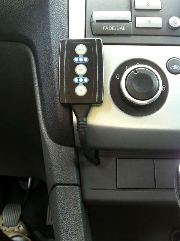

Takhle mi to přišlo ;)

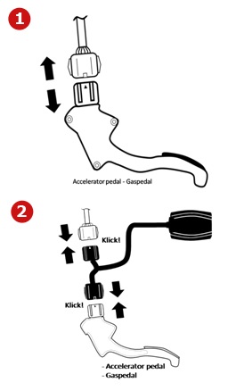

Schéma zapojení...
Schéma zapojení...

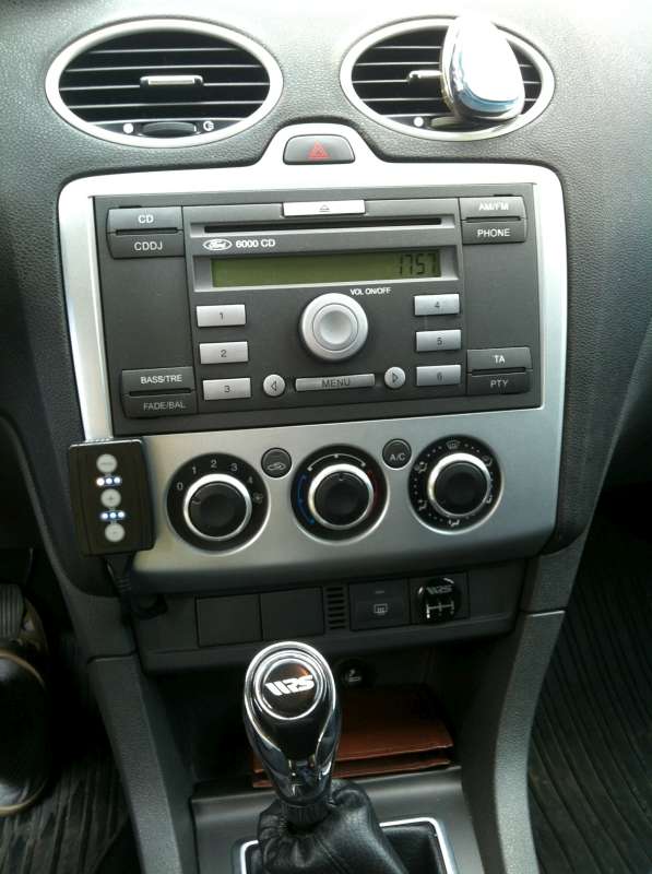

Celkem to tam zapadá :)
