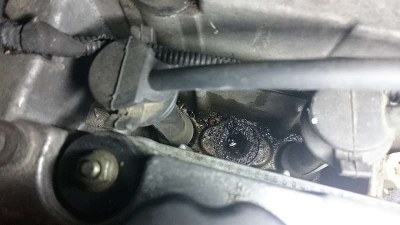

Zdravím sice je to MK1 ale vhodnější téma jsem nenašel.Zjistil jsem že mi sákne olej pod víkem ventilů.Viz foto.Chci se zeptat jestli je potřeba koupit nové těsnění nebo bude stačit to staré podmáznout silikonem.A na co ještě bych se měl zaměřit kdybych to měl už dole, např. na co si dát pozor a pod.Není nějaké těsnění ještě kolem vaček nebo tak?

Jedno tesnenie pod vekom. Nijake ine. Jedine este gumove stuple pod matkami, ktore drzia veko.
Ale pozor, su dve verzie tesneni. Na hlinnikove a na plastove veko. Aj ked vyberies podla roku vyroby, obchod casto posle to druhe.
Silikon urcite nedavaj :dih: Cesky kutil. Ked uz, tak tesnenie na motor, olejovu vanu, kryty...

Jakože bych tam dal normálně silikon do koupelny ne? :D Myslel jsem samozřejmě vysokoteplotní silikon na těsnění motorů a pod.Ten doma mám těsnění ne konkrétně tento mám http://tmely-silikony-lepidla.heureka.c ... e/#section

Tohle klidně můžeš použít. Vzhledem k tomu, jak "často" se ventilvíko sundává, tak to vadit nebude. Jen tam toho necpi nějak moc, aby se třeba kousek neuvolnil atřeba neucpal nějaký olejový kanálek.

Potom ok :palec_nahoru: Len ked vidim slovo silikon, chytaju ma mrakoty. To je najlepsi pomocnik kazdeho robotnika. Tlacia to vsade, hlavne na stavbe. Pouzivam velmi neslusne slova, ked potom nieco robim. A uz som to videl sanitarny silikon aj na veku ventilov (napriklad u jedneho miestneho clena). Pochop teda prosim moje obavy pri spojeni slov silikon, tesnenie, veko ventilov :mrgreen:

Nove tesneni a utahnout momentakem. Zkousel jsem to i u pouziteho tesneni a tesni perfektne. U silikonu bych se bal, ze nejaky kousek vleti do kanalku. U momentaku nehrozi rozdilny ut. moment, jako u ruky. Vetsinou to dopadne (u ruky) tak, ze cim vice, tim lepe. Navic se deformuje kryt.
