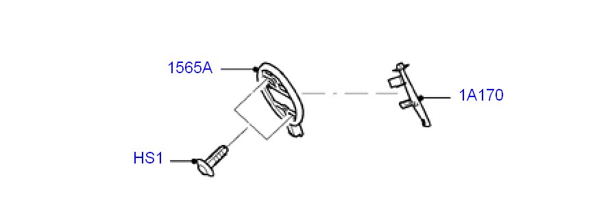

V podběhu je taková jako plácačka - anténa, která umí tyhle signály z ventilku přijímat...
Plácačka je ještě přidělaná na držáku, který zase drží na kastli.
Celek vyjde na kolo kolem 400 Kč nový... Na tohle tam ale musí být konektory vepředu, jiank natahat. Vzadu to je o poznání jednodušší, vymění se zadní nárazníkový svazek, ten by měl stát kolem 1500 - 1800 Kč. Pokud tedy vedou dráty do toho konektoru, ale to vedou i mě, takže tobě skoro určitě...

A nějaký obrázek te "placacky" a kde hledat ty konektory?
Dr.Romca
Příspěvky: 7111
Registrován: 27.06.2011 15:06
Re: Kontrola tlaku v pneu
Příspěvek od Dr.Romca » 21.04.2014 16:38
Tak to je super cena, cena nových 4ks ve fordu je cca 6 tisíc...
Jinak tady obrázek z microcatu, teď nic lepšího nemám...

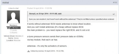

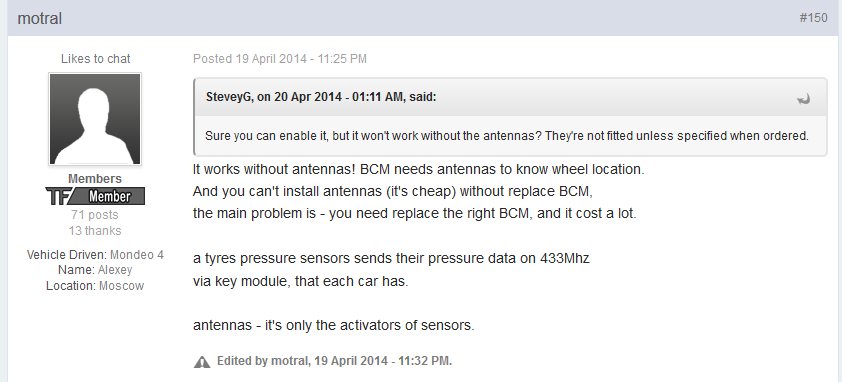

Zajímavá informace od toho člověka, který vyvíjí SW pro converse+
Neboli: Umí donutit Converse+, aby sledoval tlak v pneu přes přijímač signálu klíče, tedy bez použití originálních antén.
Prej se na TPMS musí vyměnit BCM, ale to se mi nějak nezdá...
Mohl by se někdo s přístupem do Etisu/eCatu kouknout, jestli BG9T 14A073-CL GEM (BCM) podporuje TPMS nebo ne? V microcatu je změť věcí, ale jestli má TPMS se z toho nedozvim...
